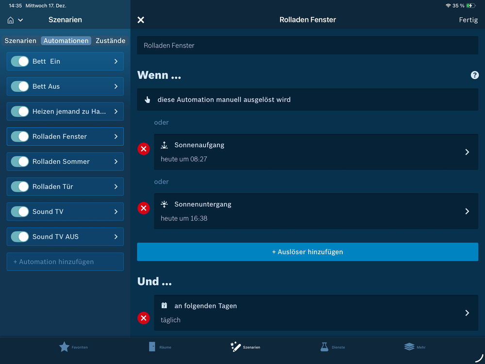

Kannst du bitte Screenshots deiner Automationen posten?
Für den zweiten ist die Konfiguration gleich

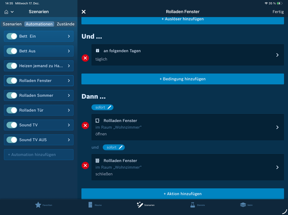

Du musst je eine Automation mit Sonnenaufgang/Rollläden öffnen und Sonnenuntergang/Rollläden schließen anlegen, nicht beides in eine Automation packen.
Aktuell ist es reiner Zufall, ob die Rollläden bei Sonnenaufgang/-untergang runter- oder hochfahren.
Gut kann ich machen. Es wundert mich nur, dass es bisher so gelaufen ist nur eben nicht wenn ich vorher eingegriffen habe.
Falls es bislang ging, ist das purer Zufall.
Deine Automation enthält gegensätzliche Aktionen, die zeitgleich ausgeführt werden sollen. In der Realität ist es dann Zufall, welche Aktion "gewinnt".
In jedem Fall ist es ein Irrtum, dass dem zuerst genannten Auslöser (WENN) auch die zuerst genannte Aktion (DANN) zugeordnet ist. Jedem der oder-verknüpften Auslöser werden alle eingetragenen Aktionen zugeordnet. Deswegen muss dein Usecase in separate Automationen aufgeteilt werden.
