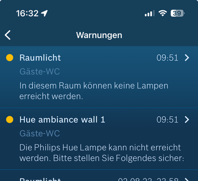

@CS Smarte Lampen benötigen für ihre volle Funktion eine konstante Spannungsversorgung. Zusätzliche eine 2. smarte Steuerung einzusetzen, macht da wenig Sinn. Wenn Du die über die Lampen ausschaltest, erhältst Du vorr. Fehlermeldungen. Wie wir mit unser Hue-Leuchte im Gäste-WC mit klassischem Schalter.
Die Lampe haben wir trotzdem und wegen des Designs zugelegt.

@Geomo Habe auch eine Hue im Bad, die von Gästen über den klassischen Schalter immer wieder lahmgelegt wurde (verständlicherweise). Habe ich dann mit einer LS II gelöst, an der nur der Schalter hängt. Die Leitung zur Hue-Lampe hängt auf L statt auf Q. So können Gäste den Schalter verwenden, ohne die Lampe lahmzulegen.
Bei einem Neubau würde ich aber von vorneherein keine klassischen Schalter verbauen.
