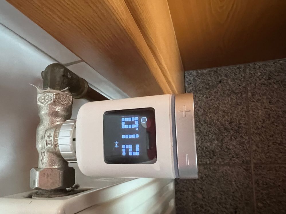

wir haben überall an den Heizkörpern einstellbare Thermostatventile (Heimeier V-exakt II) die bei einem hydraulischen Abgleich (als noch klassische Thermostatköpfe genutzt worden sind) bereits eingestellt worden sind. Der Durchfluss wurde dementsprechend optimiert.
Kann man nun überhaupt die Bosch HKT II Köpfe nutzen, oder sollten die einstellbaren Ventile wieder auf den Ursprungswert gesetzt werden - sprich voll auf und der hydraulische Abgleich seinerzeit war für die Katz?

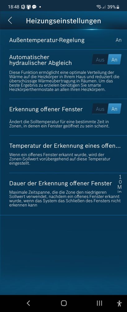

Was bewirkt dann eigentlich diese Einstellung in der Easycontrol App bei den Bosch Thermostaten (1. Gen. )
Das ist eigentlich eine unglückliche Wortwahl. Woher will der Th-Kopf wissen wieviel Wasser benötigt wird um die errechnete Leistung zu bringen? Oft werden aus optischen Gründen größere Heizkörper mit einer höherer Leistung montiert als benötigt. Da Ventil und Heizkörper nicht mit einander reden und auch sonst keine Möglichkeit der Datenabfrage gibt, ist diese Funktion eine Mogelpackung
