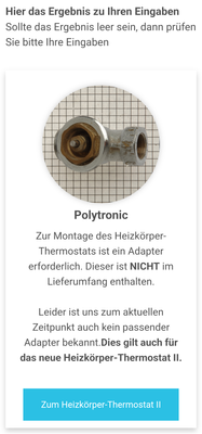

ich habe unzählige Heizköper Thermostat II (sehen richtig gut aus) gekauft und erfolgreich angebracht. Leider habe ich einen alten Heizkörper mit Polytronic Heizkörperventil (Gewinde M34 x 1,5). Hat jemand eine Adapter Lösung? Diese muss einfach nur technisch Funktionen. Die Optik ist in dem Fall egal.

Ich habe einen Adaptercheck auf der BSH Website mal gemacht. Leider keine Adapter bekannt.
