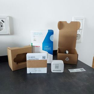

ich habe heute die Licht-/Rollladensteuerung II - Lichtsteuerung bekommen und habe diese auch gleich einbauen wollen.
Ich statte einen Doppelwippen Schalter von Busch-Jäger damit aus.
Dort hängen 2 Küchenlampen mit jeweils einem Stromauslass dran und eine Steckdose über den Küchenschränken, für die Schrankbeleuchtung.
Bei der Verpackung ist mir aufgefallen, dass wie beim Rauchwarnmelder II , kein Plastik sondern nur Pappe/Papier verwendet wird. 👍

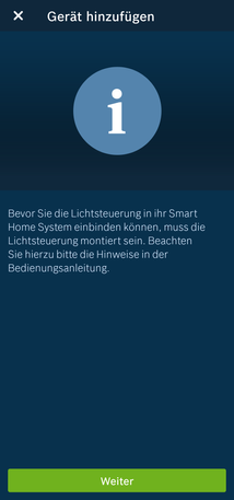

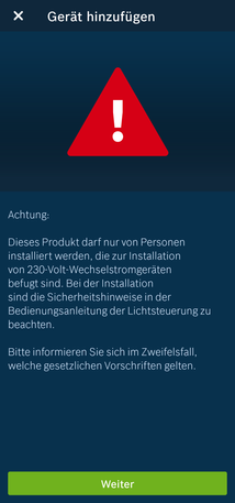

Die Einrichtung per App habe ich dann erstmal angefangen:
diese besagt, dass das Modul montiert sein soll.
Und natürlich nur vom Fachmann ( Das bin ich 🤠 ).

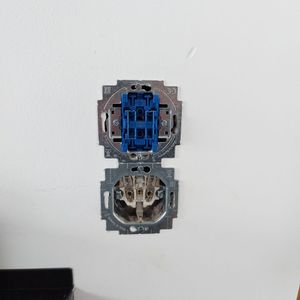

Screenshot_20220728-103012_Smart Home.pngScreenshot_20220728-103003_Smart Home.png20220728_104400.jpg

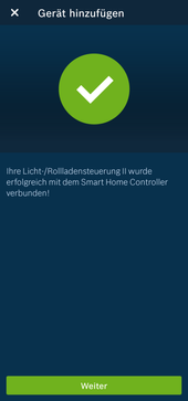

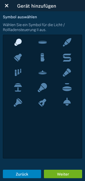

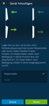

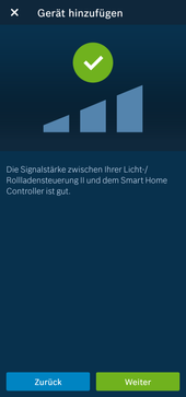

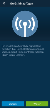

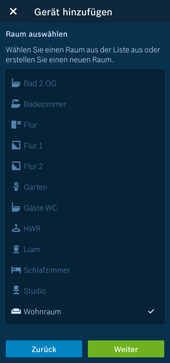

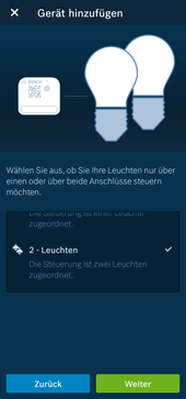

Soweit so gut, dann kann die Einrichtung beginnen:
Screenshot_20220728-104503_Smart Home.pngScreenshot_20220728-104511_Smart Home.pngScreenshot_20220728-104547_Smart Home.pngScreenshot_20220728-104559_Smart Home.png
Screenshot_20220728-104640_Smart Home.pngScreenshot_20220728-104645_Smart Home.pngScreenshot_20220728-104650_Smart Home.pngScreenshot_20220728-104703_Smart Home.png
Screenshot_20220728-104726_Smart Home.pngScreenshot_20220728-104730_Smart Home.pngScreenshot_20220728-104745_Smart Home.pngScreenshot_20220728-104922_Smart Home.png

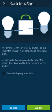

Bei der Einrichtung vergibt man 2 mal einen Namen. Man weis leider nur nicht, welches Modul man grade benennt. Q1 oder Q2. Ist ein bisschen irritierend, aber falls es verkehrt herum ist, kann man die Tastenbelegung tauschen. Ich habe es richtig benannt.

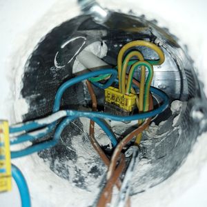

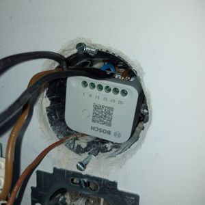

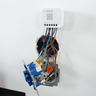

Nun dachte ich: Schnell in die Dose und fertig.
Wahr leider nicht so leicht wie gedacht.  Obwohl ich die tiefen Unterputzdosen habe.
Da ich 4 Kabel in die Dose bekomme
(Strom ankommend, Küche Lampe 1, Küche Lampe 2, Steckdose Schrank)
war der Platz bisschen knapp. Dazu sind auch Verbindungsklemmen in der Dose, die zusätzlich Platz wegnehmen.
Ich musste also alle Kabel so kurz machen wie es nur ging. Dann so gut wie möglich sortieren und die Verbindungklemmen alle ganz ordentlich und sauber hinten an die Dose drücken.
Das ankommende Kabel kommt von unten, von der Steckdose, kommt auch noch mittig raus.
Nach 15 Minuten drücken, kürzen und sortieren sah es so aus:
Dann noch die Kabel zum Schalter kürzen und alles zu machen.
Es ist wirklich kein Millimeter mehr Platz.
Aber es ist geschafft.

Aber der Elektriker der es installiert, sollte viel Geduld mitbringen und passende Werkzeuge haben.
Ebenfalls sind kleine Verbindungsklemmen vom Vorteil. Die komfortablen WAGO zum auf und zu machen, wären wohl schon zu viel für meine Dose.
Also nicht abschrecken lassen, wenn paar mehr Kabel in der Dose sind. Und am besten einen Elektriker alles machen lassen.😋

So, habe meinen jetzt auch mal ausgepackt aber noch nicht eingebaut. Das Gerät fühlt sich erst mal, wie gewohnt, sehr Wertig an.
Ich habe mal ein paar Schalterserien ausgebaut um zu gucken wie tief meine Dosen überhaupt sind und wie viel Platz ich noch habe. Bei den Dosen mit etwa 50 bis 55 mm Tiefe bekomme ich die Steuerung nicht rein. Da sehe ich keine Chance. Zumal teils auch zusätzliche Kabel durch die Dosen gehen.
Bei andern Dosen mit so 70 bis 75 mm Tiefe kann das durchaus funktionieren. Allerdings glaube ich  das es auch nur mit ser viel fluchen funktioniert, bis man da die Kabel alle abgemacht, sortiert und wieder fein säuberlich angeklemmt hat.
Für den Einbau in Abzweigdosen ist es dagegen sehr geeignet, wenn man auch hier nicht die ganz kleinen nimmt.
