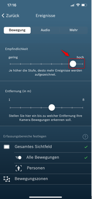

1. Empfindlichkeit
In der App findest du unter „Einstellungen“ > „Ereignisse“ > “Bewegung“ einen Slider, über welchen du die Empfindlichkeit deiner Kamera für Ereigniserkennung und Clip-Aufzeichnung individuell festlegen kannst. Es gibt 8 Sensitivitätsstufen: Hohe Werte stehen für eine sensitive Einstellung, niedrige Werte für eine robuste Einstellung.
Um die optimale Einstellung für deine Kameraumgebung herauszufinden, solltet ihr mit einer mittleren Einstellung beginnen. Werden Bewegungen zu spät oder gar nicht registriert, dann kann die Empfindlichkeit erhöht werden. Werden zu viele Bewegungen erkannt, dann entsprechend reduzieren.
Bei den beiden höchsten Stufen wird die Kopplung von Bewegungserkennung durch die Videoanalyse und die Radarsensoren aufgehoben. Für eine Aufzeichnung eines Clips reicht eine Bewegungserkennung durch die Videoanalyse.
Hast du die Empfindlichkeit deiner Kamera auf eine der oberen beiden Stufen eingestellt, sind daher folgende zusätzliche Funktionen für dich möglich:
  • Erfassung von Bewegungen oder Personen außerhalb des Erfassungsbereichs von 8,0 m
  • Erfassung von Bewegungen von Objekten, die zu klein sind für die Erkennung durch die Radarsensoren
  • Erfassung von Bewegungen hinter Glasscheiben
Foto: Reiter Bewegung, Screenshot aus der Smart Camera App.
2. Entfernung
Dank des integrierten Radars kannst du in deiner App unter „Einstellungen“ > „Ereignisse“ > “Bewegung“ mit Hilfe des Sliders für Entfernung die Erkennung von Bewegungen begrenzen. Die Begrenzung ist zwischen 1,0 m bis 8,0 m möglich.
Wichtig für dich zu beachten ist hierbei jedoch, dass diese Begrenzung nur dann funktioniert, wenn der in der App darüber befindliche Slider für Empfindlichkeit nicht auf den obersten beiden Stufen steht. Dann ist nämlich die Bewegungserkennung durch Radar, welche eine Entfernungsbeschränkung erst möglich macht, deaktiviert. Lies dir dazu auch nochmals die Infos zur „Empfindlichkeit“ Einstellung durch.

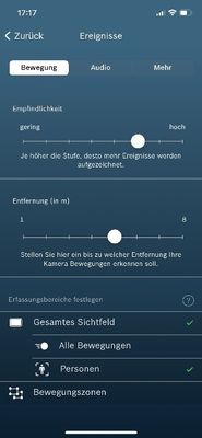

3. Erfassungsbereich und Art der Bewegung festlegen
Neben den Einstellungen Empfindlichkeit und Entfernung, welche jeweils für das komplette Sichtfeld deiner Kamera gelten, kannst du die Erkennung relevanter Ereignisse auch noch innerhalb des Kamerasichtfeldes mit diesen beiden Optionen konfigurieren.
Erfassungsbereich festlegen
Hier kannst du durch Setzen eines entsprechenden Häkchens auswählen, ob relevante Bewegungen innerhalb des kompletten Kamerabildes deiner Außenkamera II zur Aufzeichnung eines Clips führen sollen („Gesamtes Sichtfeld“ auswählen), oder ob nur Bewegungen in von dir individuell im Kamerabild ausgewählte Zonen erkannt werden sollen („Bewegungszonen“).
Art der zu erfassenden Bewegung definieren
Deine Kamera kann zwischen Bewegungen aller Art und Bewegung durch Menschen unterscheiden. Hierfür kannst du dein Häkchen entweder bei „Alle Bewegungen“ oder „Personen“ setzen und wirst dann nur noch informiert und erhältst einen Clip, wenn eine Bewegung entsprechend deiner individuellen Auswahl stattgefunden hat.

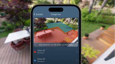

Bewegungszonen
Die Bewegungszonen, welche du in der App unter „Einstellungen“ > „Ereignisse“ > “Bewegung“ > „Bewegungszonen“ definieren kannst, ermöglichen es dir die Erkennung relevanter Ereignisse und damit die Clip-Aufzeichnung deiner Kamera auf bestimmte Bereiche im Kamerabild zu beschränken. Über den Button „Bewegungszone hinzufügen“ kannst du eine oder mehrere Bewegungszonen in deinem Kamerabild festlegen und für jede Zone individuell definieren, ob innerhalb dieser Zone alle Arten von Bewegung oder nur menschliche Bewegung erkannt werden sollen.
Fotos: Bewegungszonen definieren, Screenshot aus der Smart Camera App.
