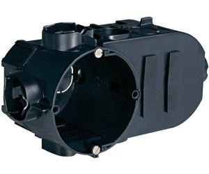

Aber ich kann einen Hinweis aus der Praxis geben: Auch beim "alten 55´er-System war es oft schwer alle Kabel in der Dose unterzubringen. Ich bin dazu übergegangen, dort wo möglich (Neubau oder Renovierung) sogenannte "Elektronikdosen" einzusetzen. Bei diesen Dosen hat man einen zusätzlichen Einbauraum und kann eventuell sogar die erforderlichen "Trennrelais" mit einbauen.
