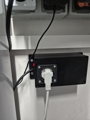

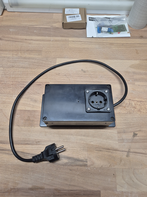

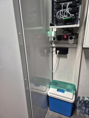

Das Thema Stromausfall erkennen mittels BSH ist ja schon oft Thema geworden und eine Lösung seitens BOSCH gibt es ja leider nicht. Daher habe ich mir selbst einen aus wenigen Komponenten gebaut, der selbst keine Stromversorgung benötigt (Router und BSH Controller müssen an einer (kleinen) USV hängen, was bei uns der Fall ist):
Komponentenliste:
1x Gehäuse IP65 (9,99 €)
1x Starkstromkabel z.B. eine Verlängerung (Kabelkiste, umsonst 😉)
1x Relais 230V~ mit mind. einem Schließer (MK2P-I AC, 7,99 €)
1x BSH Tür-/Fensterkontakt Typ I (47,10 €)
3x Klemmen z.B. WAGO (ca. 0,50 €)
1x Kontrollleuchte 230V ~(optional, Elektrokiste, umsonst 😉   ca. 5-10 Euro neu)
1x Schuko Einbausteckdose (optional; 9,90 €)
Der Zusammenbau ist relativ einfach und war in 30 Minuten erledigt (Achtung: Da 230V~ sollten nur Fachleute dieses vornehmen). Am Tür-/Fensterkontakt werden die Kabel zum Relais parallel zum Reed-Kontakt gelötet (es ist nicht notwendig, diesen abzuschneiden oder auszulöten; so kann der Tür-/Fensterkontakt später wieder "normal" genutzt werden). Am Releais werden die beiden Kabel so angeschlossen, dass bei ausgeschaltetem Relais (also kein Strom 230V~ vorhanden) geschlossen sind. Für den Tür-/Fensterkontakt (habe ich "Stromausfallwächter" genannt) wird eine Automation eingerichtet: Wenn Tür-/Fensterkontakt schließt, dann Benachrichtung "Achtung: Stromausfall erkannt.".
Gesamtkosten ca. 79 Euro / ohneSteckdose und Signalleuchte ca. 65 Euro.
Die Vorteile bei diesem Stromausfallwächter sind:
- Schuko Steckdose kann nach Bedarf schnell gedreht werden
- Steckdose ist durchgeschleift und geht für den Stromausfallwächter nicht verloren
- keine Stromversorgung für den Stromausfallwächter selbst
- Signalisierung des Stromausfalls über Original BSH Komponente
- bei meinem Relais habe ich zwei potentialfreie Kontakte, könnte also noch eine zweite "Aktion" beschalten (z.B. Sirene mit eingebautem Kondensator oder Batterie für akustische Warnung)
- Gehäuse ist gegen Feuchtigkeit geschützt, Einsatz also auch im Freien möglich oder z.B. in der Küche auf dem Boden hinter der Verblendung für den Kühlschrank
- sehr günstige Lösung (Signalleuchte und Schuko Steckdose sind ja nur optional)
- überall einsetzbar
Fotos:
20250102_161820.png20250102_164455.png20250102_165411.png20250103_072907.png20250102_165609.png20250103_073551.png20250103_073719.png
