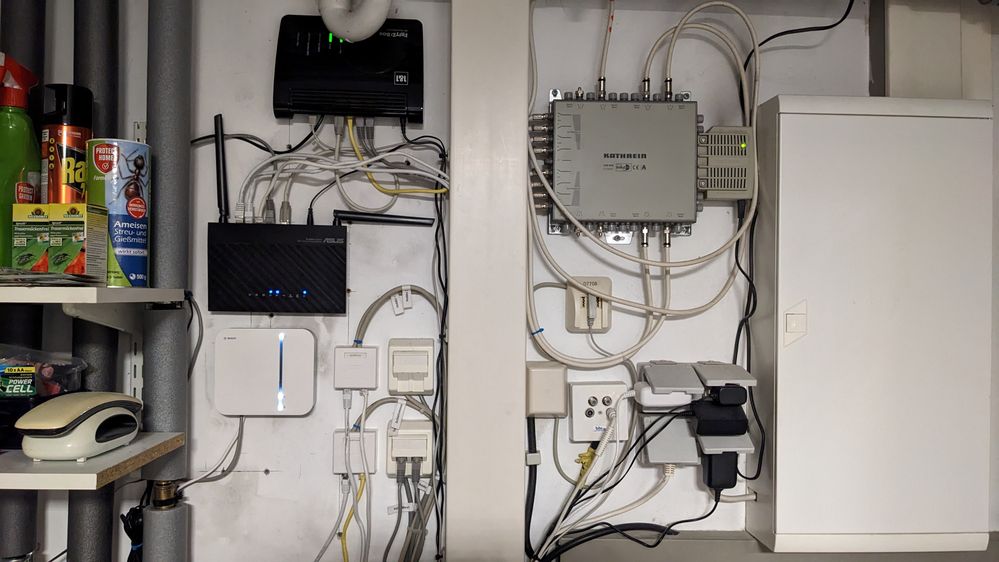

  • Meines Erachtens haben die Entwickler an Störquellen gedacht. Unten ein Bild wie es Umfeld meines Controllers aussieht. Wie geschrieben , trotz "Chaos" habe ich keine Signalprobleme.
    • SHC I hängt in der letzten Ecke des Kellers, weil ich keine blinkenden Technikgeräte in Wohnräumen haben möchte
    • Deckt trotzdem mit nur einem Signalverstärker (1x je Gerätegeneration) das gesamte Haus über 3 Etagen ab
    • Direkt daneben steht ein funkendes, schnurloses Telefon, welches die Basis für 2 weitere Handgeräte darstellt
    • Darüber ist eine Fritz.Box mit 2.4 / 5 GHz WLAN, welches im Haus nochmal durch einen Fritz.Repeater verstärkt wird. Der zweite zu sehende Router ist ohne aktives WLAN.
    • Jede Menge weiterer Kabelsalat, Elektro-Installation und ein Satellitenreceiver
SHC I im chaotischen Keller ohne Signalprobleme o.ä.SHC I im chaotischen Keller ohne Signalprobleme o.ä.

Danke, dass Du das Foto geteilt hast - das macht mich sicher, dass an meiner Verkabelung nichts problematisch ist, auch wenn das hier eine gern vertretene These ist. Ich habe recht penibel darauf geschaut, dass sich Geräte nicht ins Gehege kommen, und trotzdem (oder vielleicht ja auch deshalb) eine Ausfallquote von 80%.
