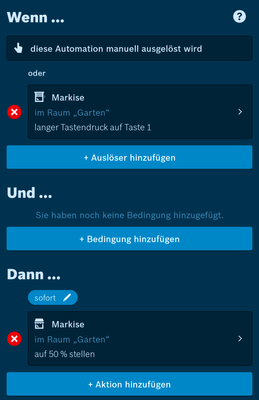

Den oben formulierten Gedanken noch etwas weiter detailliert:
  • Vollständiges öffnen und schließen klappt, wie du sagst, problemlos. (Gekoppelter kurzer Tastendruck)

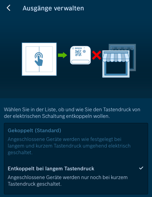

  • Zum stoppen auf zwei Zielpositionen per Taster könntest du die recht neue Funktion der Rollladensteuerung II "entkoppelte Ausgänge bei langem Tastendruck" nutzen.
Ein generelles Tasterverhalten, wie du es dir eigentlich wünschst, lässt sich m.E. nur realisieren, wenn du das Bosch Modul als Lichtsteuerung II konfigurierst. Dann kannst du mit gekoppelten bzw. nicht gekoppeltem Tastendruck und Automationen die Ausgänge mit Impulsen beschalten.
