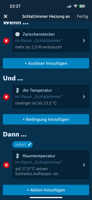

Es geht um folgende automation:
Schlafzimmer Heizung an

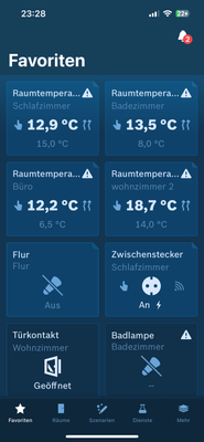

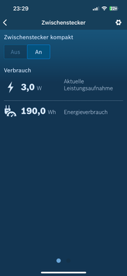

eigentlich Müsste die Automation ja anspringen, da mehr als 2 Watt Verbrauch und unter 13.5 grad.
Momentan habe ich sie manuell auf 15 grad eingestellt.

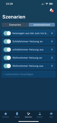

(Ich habe dann noch die Automation, dass bei ausschalten des Lichts die Heizung im Schlafzimmer abschaltet/runterschaltet, die andere Automation schaltet beim einschalten des Nachtlichts die Heizung aller anderen Räume herunter)
Die Aktion wird ausgeführt, wenn die Leistungsaufnahme von unter 2 W auf über 2 W steigt und zu diesem Zeitpunkt die Raumtemperatur unter 13,5 Grad liegt. Liegt beim Erstellen der Automation die Leistungsaufnahme bereits über 2 W, dann muss sie zunächst darunter fallen und dann wieder steigen. Steigt die Leistungsaufnahme auf über 2 W, während die Raumtemperatur noch über 13,5 Grad liegt, dann wird die Aktion nicht ausgeführt, falls die Temperatur später fällt.
