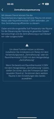

Vielen Dank. Mich irritiert nur in meinem Bild die Aussage, dass da von dem Relais „ODER“ dem RT II 230 V die Rede ist.
Ein smartes Relais ist mittlerweile nicht mehr erforderlich, das Raumthermostat II 230V kann die Zentralheizung direkt steuern.
Auf dem Screenshot findest Du eigentlich alle wesentlichen Informationen: RT II 230V muss die aktuelle Firmware haben und auf den Heizgerätetyp "Zentralheizung" umgestellt werden. Anschließend kannst Du auswählen, welche Räume in die Zentralheizungs-Steuerung einbezogen werden sollen.
Dabei ist aber die Schaltleistung zu beachten: Nur das Relais kann 3,2kW schalten. Bei Elektroheizung/Boiler ist das ohne Relais zu knapp!

Ich habe jetzt alles mögliche durchsucht wo ich das RT 2 als Zentralheizung einstelle aber ich finde nichts. FW ist die aktuellste.
Komisch. Jetzt hab ich es irgendwo einmal gefunden aber wenn ich spaßhalber wieder umstellen möchte geht das nicht mal.
Muss man wohl einmal aktivieren und dann kann man es nicht mehr deaktivieren. Nur noch ein und ausschalten wie im Screenshot.
Ist das richtig so?
Mehr > Geräte > Raumthermostate
Dort stellst Du den Heizgerätetyp auf Zentralheizung (und bei Bedarf zurück auf Boiler / Fußbodenheizung / ...).
Anschließend kannst Du über Dienste > Klimamanager > Zentralheizungssteuerung den Dienst aktivieren und die Räume zuordnen.
