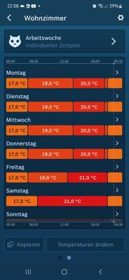

Danke für deine Meinung!
Ich möchte wie auf dem Bild, 3 einzelne Wochen erstellen und diese dann fortlaufend nutzen.
Deshalb schreib ich das auch unter 'Feedback' weil ich an Bosch meine Meinung weitergeben möchte.
Aber danke an deinem regem Interesse an meinen Ideen.
Freundliche Grüße.
Ganz genau, Du erstellst drei einzelne Wochen (wie in deinem Bild). Das meinte ich mit "drei Raumtemperatur-Zeitpläne erstellen". Die Szenarien und Automationen sorgen dann dafür, dass diese fortlaufend genutzt werden. Am Ende einer Frühschicht-Woche wird automatisch auf die Spätschicht-Woche umgeschaltet, dann von Spät- auf Nachtschicht und dann von Nacht- auf Frühschicht. Dann geht es wieder von vorne los.
