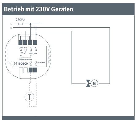

Nun wollte ich unser Raumthermostat ebenfalls auf das Bosch 230V Raumthermostat austauschen.

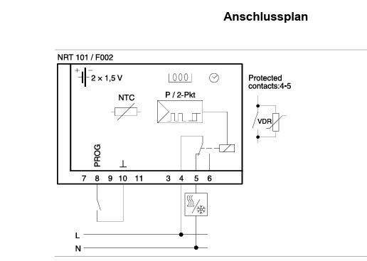

Nun habe ich aber folgendes Problem. Derzeit wird die Heizung mit einem Sauter Raumregler NRT101 gesteuert. Dieser funktioniert mit 2x AA Batterien und ist nur mit 2 Adern zum Ventil verdrahtet.
Was müsste ich jetzt machen um das Bosch Raumthermostat zu verwenden? Verkabelung ändern? Wie?
Vielen Dank vorab

Du benötigst noch einen richtigen Neutralleiter N. Sonst kannst du das Bosch Thermostat nicht anschließen.

du braucht auf jeden Fall mindestens drei Adern zum Boschregler: N; L; COM (Schaltleitung) zum Stellventil.
Vielleicht kannst du prüfen, ob in der Nähe eine Steckdose oder Verteiler ist, von dem man die Leitung abzweigen kann. Also ein Fall für den Elektriker!
Alternativ kannst Du ein batteriebetriebenes Raumthermostat II verwenden und mit diesem ein Smartes Relais steuern. Letzteres kannst Du direkt bei der Therme unterbringen, wo die Stromversorgung kein Problem sein sollte. Es wird dann gar kein Kabel zum Raumthermostat II benötigt und Du kannst dieses frei platzieren.

Wie kommt die KI darauf, dass L (Dauerphase) an Klemme 2 angeschlossen ist 🤔 Im Anschlussbild geht L eindeutig an Klemme 1.
Meines Erachtens ist es deshalb so:
  • Bisherige Klemme 1 (Dauerversorgung L) kommt an L vom Bosch RT II 230 V
  • N vom bisherigen Thermostat kommt an N vom Bosch RT II 230 V. Bei zwei Drähten werden diese über eine Steckklemme (z.B. Wago) zuvor zusammengeklemmt, um die Weiterleitung zu erhalten.
  • Die Klemme 2 vom bisherigen Thermostat (geschalteter Ausgang 230 V) kommt an NO vom Bosch RT II 230 V
  • Zusätzlich ist beim Bosch RT II 230 V die Brücke von L nach COM notwendig.
