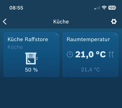

In der Küche habe ich z.B. aktuell eine Solltemperatur von 21 Grad eingestellt.
Allerdings heizt der Thermostat jedes Mal bis 21,5 Grad und schaltet dann ab.
Ich hätte erwartet, dass spätestens ab 21 Grad nicht mehr geheizt wird.
Als Folge steigt die Temperatur im Raum natürlich weiter an.

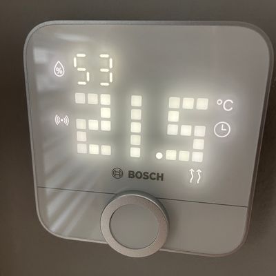

Bei 21.4 Grad wird noch geheizt (runder Punkt vor dem Heizen Symbol)
Bei 21.5 wird dann „abgeschaltet“:
Und hier die Einstellung der Solltemperatur:
Ist das so beabsichtigt? Hat jemand hier ein ähnliches Verhalten beobachtet?
