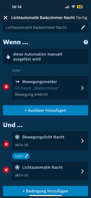

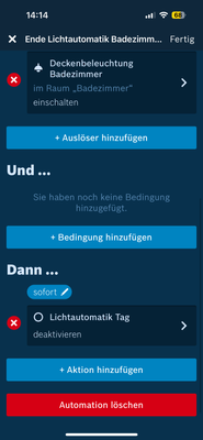

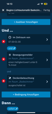

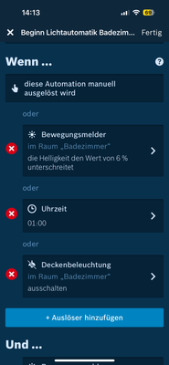

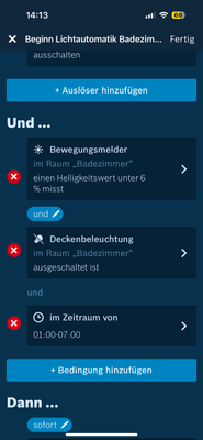

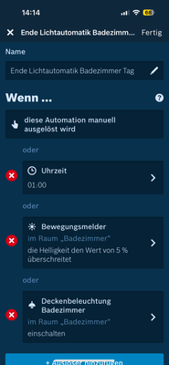

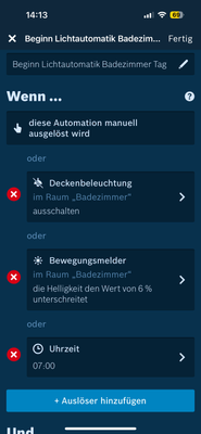

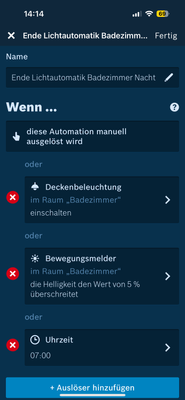

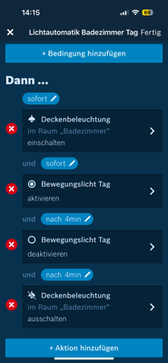

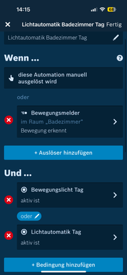

Hey Maurice, danke erstmal, dass du immer noch Geduld mit mir Dumpfbacke hast. Hab es eigentlich so eingerichtet wie von dir beschrieben (bzw. jedenfalls so, wie ich dich verstanden hatte ;)). Hier die Screenshots dazu, sind weiterhin 6 Automationen (die Zustände sind unverändert wie oben):
Sieht eigentlich gut aus, da musst Du wohl etwas tiefer in die Analyse gehen.
Ist das Kernproblem denn, dass der Zustand "Lichtautomatik [Tag/Nacht]" nicht zuverlässig aktiviert wird? Das sollte in drei Fällen erfolgen:
  • Licht wird ausgeschaltet und es ist dunkel und es ist Tag bzw. Nacht.
  • Es wird 1 Uhr bzw. 7 Uhr und das Licht ist aus und es ist dunkel.
  • Es wird dunkel und das Licht ist aus und es ist Tag bzw. Nacht.
In welchem dieser Fälle wird der Zustand nicht gesetzt?
Beachte auch, dass die Auslösung nur erfolgt, wenn ein Ereignis eintritt. Erstellst bzw. bearbeitest Du z. B. die Automation "Beginn Lichtautomatik Badezimmer Tag" abends bei Dunkelheit, dann wird sie erst am nächsten Morgen um 7 Uhr ausgelöst (bzw. wenn das Licht ein- und wieder ausgeschaltet wird).
Auch würde ich durchgehend die gleichen Helligkeitswerte verwenden oder besser noch eine Hysterese einbauen, indem Du die Werte umdrehst. Wenn nämlich die Helligkeit von über 6% auf 5% fällt, dann würde der Zustand "Lichtautomatik" aktiviert, beim Ansteigen der Helligkeit aber nicht mehr deaktiviert, da 5% nicht unterschritten wurden. Vielleicht eher ein theoretisches Szenario, aber die Baustelle muss man sich ja nicht auch noch schaffen. 😉
