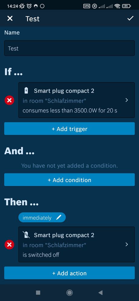

ich habe mir einen kompakten Zwischenstecker so programmiert, dass wenn ein gewisser Stromverbrauch unterschritten wird, dann wird der Stecker ausgeschaltet. Funktioniert gut, ich verwende es bei meinem Handyladegerät.
Nun wollte ich das Gleiche mit einem zweiten Zwischenstecker für die Gattin programmieren, funktioniert aber überhaupt nicht. Auch wenn ich die Bedingung auf das Unterschreiten von den max. möglichen 3500W (was ein Handyladegerät nie überschreitet) einstelle, schaltet die Steckdose nicht aus.
Hat bitte jemand vielleicht eine Idee, woran das liegen könnte? Gattin hat ein Schnell-Ladegerät von OnePlus, könnte das vielleicht der Grund sein?

Ja, ich habe auch mein Ladegerät ausprobiert. An dieser Stelle ergänze ich noch die Info, dass es bereits der zweite Stecker ist, den ich probiere. Beim ersten hat es nicht geklappt, hab diesen als vermutlich kaputt zurückgeschickt.
Es kommt mir alles sehr komisch vor, da es bei "meiner" Steckdose gleich beim ersten Anlauf geklappt hat. Glaube nicht, dass ich etwas falsch konfiguriert habe.
Ich füge noch ein Screenshot der Automatisierung bei - die Steckdose sollte sich eigentlich nach 20s ausschalten, oder?

Das war eine sehr gute Idee mit dem Haartrockner. Es hat funktioniert.
Also es ist tatsächlich so, dass zuerst ein höherer Verbrauch als der Schwellenwert gemessen werden muss und dann dieser unterhalb vom Schwellenwert sinken muss. Es reicht nicht, wenn von Anfang an ein niedrigerer Verbrauch gemessen wird.
