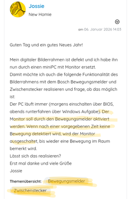

Guten Tag und ein gutes Neues Jahr!
Mein digitaler Bilderrahmen ist defekt und ich habe ihn nun durch einen miniPC mit Monitor ersetzt.
Damit möchte ich auch die folgende Funktionalität des Bilderrahmens mit dem Bosch Bewegungsmelder und Zwischenstecker realisieren und frage, ob das möglich ist:
Der PC läuft immer (morgens einschalten über BIOS, abends runterfahren über Windows Aufgabe). Der Monitor soll durch den Bewegungsmelder aktiviert werden. Wenn nach einer vorgegebenen Zeit keine Bewegung detektiert wird, wird der Monitor ausgeschaltet, bis wieder eine Bewegung im Raum bemerkt wird.
Lässt sich das realisieren?
Erst mal danke und viele Grüße
Jossie
