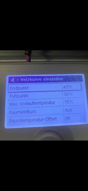

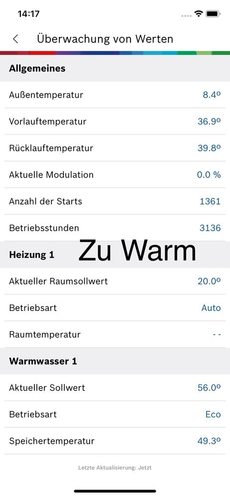

kennst sich jemand etwas bezüglich Heizkurve aus ?
Haus wir bei 8grad Außentemperatur viel zu Warm
habe die Möglichkeit beim Fusspunkt und am Endpunkt was einzustellen.
wo wäre es richtig etwas zu senken?
liebe grüße

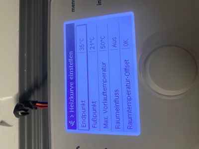

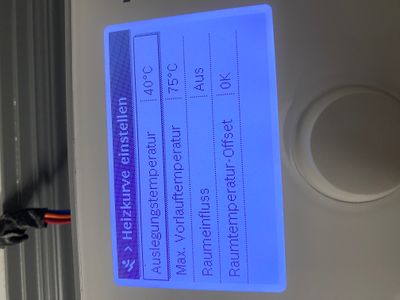

Guten Abend WHasse 1
Habe heute umgestellt,
allerdings mit Witterungsgeführte Reglung mit Fusspunkt .
bekomme sonst keine Möglichkeit den Fusspunkt und end Punkt einzustellen.
und dieses Menü angezeigt
Hallo, lässt sich denn mit dieser Einstellung der Fußpunkt auf 20°, Endpunkt auf 35° und max.Vorlauf auf 40° einstellen? Ansonsten bekommen wir die Raumtemperatur nicht runter....... Gruß, Hasse

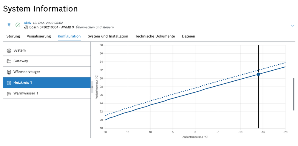

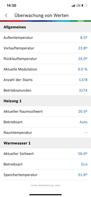

privater Endanwender
Hallo Haase,
wo finde ich denn diese Systeminformationen aus deinem Screenshot ?
Diese Systeminformationen hole ich aus der Software "HomeComPro". Diesen Zugang haben Installateure für die Fernwartung, Systemüberwachung und Diagnose für mit dem System über Internat angebundenen Heizgeräte. Wie der Name schon sagt:  für PROfis. Setzt eine Registrierung/Abo bei Bosch voraus: Bosch-Homecom-Pro

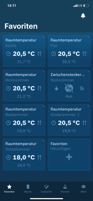

das bekomme ich mit mit dieser Einstellung auf jeden Fall hin
 habe die Max Vorlauf Temperatur aktuell auf 50grad
habe im Bad einen Handtuchwärmer
Badezimmer und Kinderzimmer wird die Wunschtemperatur nicht erreicht.
ansonsten ist es in den Anderen Räumen auf jeden Fall besser geworden.
Wie gehe ich weiter vor?
muss ich den Fusskreis etwas anpassen?

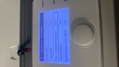

Na da sind wir ja auf den richtigen Weg. Jetzt "tasten" wir uns noch an die Wunschtemperatur: Wenn die Möglichkeit besteht, bitte im Kinderzimmer und Bad ein wenig mehr "Durchfluss" geben. Oder den Fußpunkt von 20° auf 21° stellen und wieder ein zwei Tage warten.......
Hallo
mit dem Durchfluss traue ich mich nicht dran ,
setzte den Fusspunkt hoch
Gebe ihnen morgen ein kurzes Feedback.

 warum ist die maxvorlauftemperatur auf 75grad eingestellt gewesen?
liebe grüße
