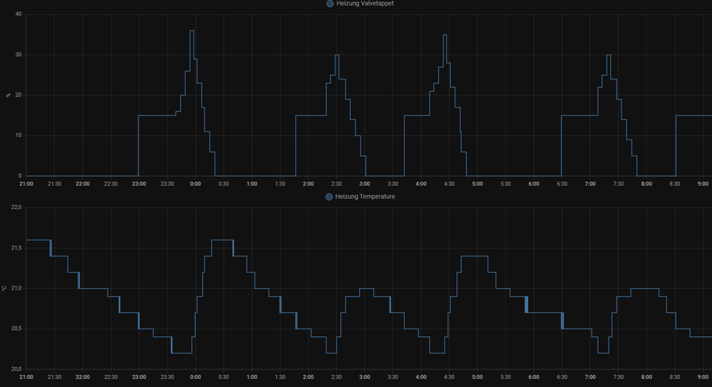

Ich habe die Updates gestern Abend angeboten und sowohl auf HC II und HT II recht zügig installieren können. HT II zeigt beim Neustart 355 an.
Das beobachtete Regelverhalten vom HT II ist bei mir überhaupt nicht besser (Zieltemperatur ist konstant 21°C, Regelverhalten in den ersten 12 Stunden nach dem Update):
1. Die Temperatur schwankt weiterhin sehr stark - zwischen 20,2 und 21,6°C.
2. Das Thermostat wird weiterhin ständig sehr weit auf- und dann wieder komplett zugedreht. Meine Erwartungs wäre, das Thermostat einfach auf ca. 10% stehen zu lassen und dann ein bisschen fein zu justieren. Mein 10-Euro-Analogthermostat macht das einfach besser.
Für mich weiterhin so nicht einsetzbar.

Hi @Geomo , das Überpendeln habe ich ja leider auch in anderen Räumen ohne das Thermostat. Die Grafik von Andy-online zeigt das schon recht gut.

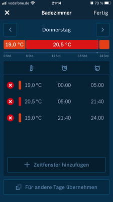

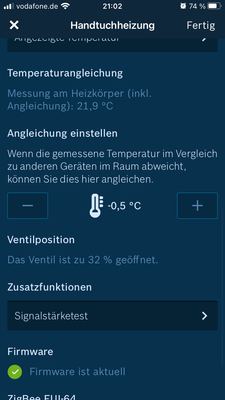

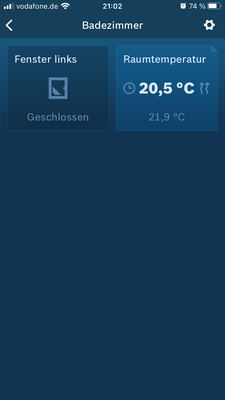

Hallo @Philip , da ich vom Kundenservice noch nichts gehört habe, kann ich ja hier meine Erlebnisse teilen.
 Heute war es ein bisschen kälter draußen, weswegen wir uns entschieden haben, den Kamin anzumachen. Es wurde auch richtig warm im Haus. Vor allem im Badezimmer, weil dort das Bosch System entschieden hat, dass dort, obwohl die Zieltemperatur längst überschritten war, geheizt werden muss. Das war ziemlich genau 21 Uhr. Um diesen Dreh habe ich häufig das Gefühl, dass hier das System unnötig Räume hoch heizt. Das habe ich auch dem Service geschrieben. Die Zeit und die Temperaturen sind in meinen eingestellten Zeitplänen nicht drin.

 Inzwischen ist der Raum bei 22,2 Grad und damit 1,7 Grad über Soll..

Hinweis: Für das Thermostat "Handtuchheizung" hast du eine negative Temperaturangleichung vorgenommen. Auch hier noch einmal der Hinweis: ein negativer Offset bewirkt ein längeres Öffnen des Ventils. Wenn der SOLL-Wert im Bad bereits um mehr als ein Grad überschritten wird, führt die negative Temperaturangleichung zu einem weiteren Aufheizen das Raumes. Genau das möchtest du ja nicht.
Setze den Offset-Wert doch testweise auf +0,5 und beobachte das Heizverhalten im Bad. Gibt es noch immer ein starkes Überschwingen, bitte neues Systemprotokoll hochladen und kurze Info; entweder an mich oder noch einmal auf deine offene Serviceanfrage antworten.
