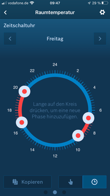

Lieber Erklärbär,
klar geht es 🙂
1. Einfach lang auf einen der beiden Kreisbögen (rot oder blau) drücken. Dann bildet sich ein weiteres Zeitfenster. Es kann bis zu 12 Zeitfenster pro Tag kreiert werden.
2. Um eine Phase wieder zu löschen, kann ein weißer Punkt auf einen anderen weißen Punkt verschoben werden.
Viel Spaß mit Deinen Bosch Smart Home Produkten!

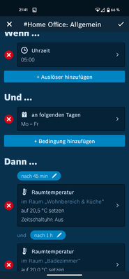

Hallo @ronnyreindeer und Community, ich min absoluter Neuling. Wenn ich diese Animation z.B. für das Wohnzimmer eingestellt habe, muss ich dann die Zeitschaltuhr/das Zeitfenster (habe nur eins bisher eingestellt), deaktivieren, damit die Automation mit 3 Temperaturen greift? Wenn ja, einfach den roten Kreisbogen löschen/entfernen?
Und, gebe ich die Wenn Dann Anweisungen alle in einer Automation ein? Oder pro "Wenn Dann" immer eine neue Automation erstellen?

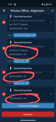

Du kannst die Zeitschaltuhr direkt in der Automationen deaktivieren. Bei der Temperaturvorgabe einfach den Schiebeschalter aktiv setzen und Aus wählen.
Möchtest du später wieder in die Zeitschaltuhr zurück, entsprechend einfach wieder einschalten, mit oder ohne spezieller Temperaturvorgabe.
Auf diese Weise ist es möglich Automationen und Zeitschaltuhr nutzen zu können. Ich z.B. nutze standardmäßig die Zeitschaltuhr. An Home Office Tagen wird diese aber durch eine Automation abgeschaltet und zum Feierabend oder Wochenende wieder eingeschaltet.
Den roten Balken für die hohe Temperatur kannst du also lassen. Wenn du außerhalb von Automationen wechseln möchtest, dann über den Schalter.
Bei den Wenn / Dann Beziehungen musst du dir überlegen welche(r) diskrete(r) Trigger, also Wenn, welche Aktion(en), also Dann, auslösen sollen. Nebenbedingungen können mit Und berücksichtigt werden. Es lassen sich also viele Dinge zusammenfassen, aber nicht alle. Zur Inspiration:
Am besten ausprobieren, beim spielen lernt man auch hier am meisten 😉

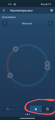

Wofür ist denn der Button links von der Uhr?
Hi @Carsten_1300, es handelt sich hierbei um das Symbol für den manuellen Betrieb. Gruß, Philip
