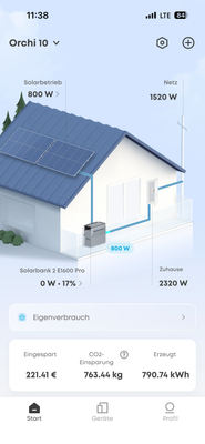

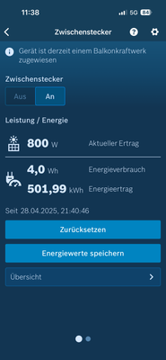

Ich betreibe den Zwischenstecker an unserem Balkonkraftwerk mit maximal 800 Watt Leistung.
Nun ist mir in der App aufgefallen, dass die Leistungsanzeige deutlich von der Leistung abweicht, die mir in der App des Wechselrichters angezeigt wird. Und zwar im Schnitt (um genau zu sein immer um genau) 30 Watt nach oben hin abweicht. Beispielhaft zwei Bilder von gestern Mittag.
Aufgefallen ist mir das ganze durch Zufall, als ich in der Bosch App eine Leistung von 813 Watt gesehen hatte. Theoretisch oberhalb der maximalen Leistungsabgabe des Wechselrichters 🤔 Die beiden angeschlossenen Panels könnten maximal 880 Watt liefern.

@Bobo bei 800W, Spülmaschine läuft
