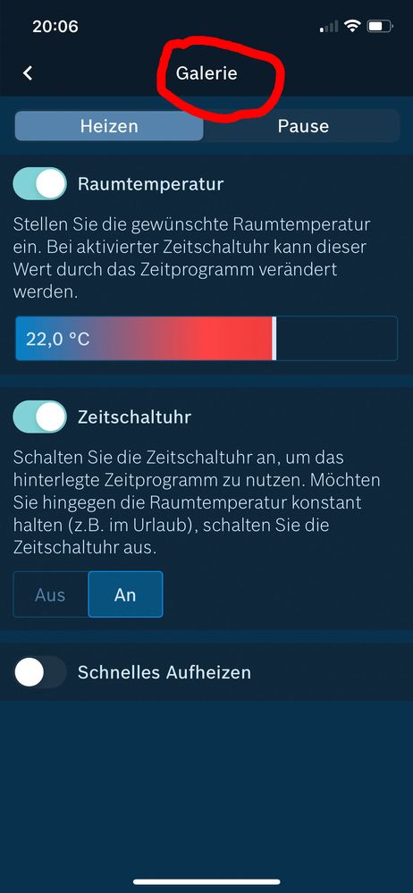

Zu diesem Zweck gibt es den Schalter Zeitschaltuhr. Szenario anlegen, Thermostat auswählenund zurück im Szenario wieder anklicken. Nun kannst Du die Temperatur einstellen und die Zeischaltuhr an- und ausschalten. So wäre es für Dich korrekt:
10 ANTWORTEN 10
Vielen Dank für die schnelle Antwort und was noch besser ist: es löst anscheinend mein Problem 👍
Zum Glück gibt es ja dieses Forum, mit einer ausführlicheren Anleitung hält sich Bosch ja diskret zurück 😥
Gruß ergo-hh

Das Thema ist komplexer als man denkt. Bin jetzt gar nicht mehr so sicher, ob mein Bild oben wirklich korrekt ist. Sorry.
ergo-hh
Für mich ist dein Bild oben korrekt 😊, zumindest hat es mir geholfen. Lediglich 'Schnelles Aufheizen' habe ich bei mir deaktiviert.
Gruß ergo-hh

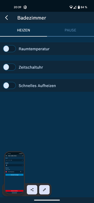

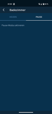

Eigentlich war ich mit der von @Rainerle beschriebenen Lösung sehr zufrieden, wollte aber auch mal den Vorschlag von @Maurice mal ausprobieren. Ich konnte die Heizpause testweise für einen Raum/Thermostaten aktivieren, bekomme den aber nicht mehr deaktiviert. Wenn ich auf die entsprechende Kachel bei den Favoriten tippe, passiert nichts (siehe 1. Bild), In dem Szenario 'Winter' ist aber die Raumtemperatur auf 22 Grad eingestellt und auch 'Heizen' aktiviert (siehe 2. und 3. Bild)
Ich glaube ich bin zu doof für das BSH 😣
Gruß ergo-hh

Ich nutze den Pausemodus beim Lüften eines innenliegenden Bades wie folgt (vereinfacht beschrieben, es werden deutlich mehr Fenster abgefragt)
* Wenn Fenster geöffnet wird, dann Szenario Screenshot_20221207-203854.pngScreenshot_20221207-203900.png
* Wenn Fenster geschlossen wird, dann Szenario
Hier kannst du sicher auch direkt eine Temperatur vorgeben. Mit der Einstellung im Bild oben geht der Heizkörper bei mir immer in die Zeitschaltuhr. Sollte meines Erachtens nicht so sein, weil ich der Zeitschaltuhr kein Kommando gebe. Ist aber leider so, weil das Heizkörperthermostat während der Heizpause scheinbar den vorherigen Modus "vergisst".
ergo-hh
Ich konnte manuell direkt am Thermostaten von 'Pause' auf 'Zeitschaltuhr' umschalten und jetzt ist zum Glück der ursprüngliche Zustand wieder aktiv.
Gruß ergo-hh
Ja, das geht auch. Oder in der App im Klimamanager.
Ich dachte du suchst eine Automationslösung.
Hauptsache es passt nun wieder 👍🏻
Die Lösung von @STdesign (letzter Screenshot) ist korrekt und auch die einzige Möglichkeit, die Heizpause via Szenario / Automation zu beenden. Dort direkt eine Temperatur zu setzen oder die Zeitschaltuhr zu deaktivieren funktioniert nicht. Das ist etwas speziell... Gibt hier mehrere Threads dazu.
