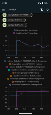

Ja, die Stufen existieren und werden genutzt, aber nicht sinnvoll. Zeige doch Mal, wie die Thermostate eine Temperatur über mehrere Stunden konstant halten, indem sie laufend die Ventilstellung anpassen. Den Nachweis hat noch keiner gebracht, während mehrfach das fehlerhafte Regelverhalten dokumentiert wurde.
In den Bildern nochmal HKII vs. funktionierende Thermostate, beide Male 22° Solltemperatur ab 6 Uhr.
Naja, gar nicht so eine schlechte Idee, vielleicht ist das auch hilfreich für Bosch, wenn sie gut laufende Fälle mit schlecht laufenden vergleichen können. Ich bin selber in der SW-Enticklung unterwegs, es ist manchmal echt nicht einfach, gewisse Fehlerkonstellationen nachzuvollziehen, da ist man (egal ob die Firma das dann so offiziell sagen mag oder nicht), sehr dankbar, je mehr unterschiedliche Konstellationen man findet.
