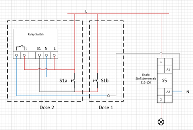

Ich besorge mir ein "Smartes Relais" und mache es so:

Die Taster an ein smartes Relais anzuschließen ändert nichts an dem Problem, dass das Bosch-System den Schaltzustand des Eltako nicht kennt. Das smarte Relais kann das Eltako zwar durch einen Impuls umschalten, ob das Licht damit aber ein- oder ausgeschaltet wird ist nicht definiert.
Aus deinem Schaltplan geht außerdem nicht eindeutig hervor, ob N wirklich am smarten Relais angeschlossen ist. Das ist zwingend erforderlich. Ist in der Dose kein Neutralleiter vorhanden, dann kann es dort nicht installiert werden.
Du solltest das Relais aus Sicht des Eltako wie einen weiteren Taster anschließen. Hierzu brauchst du eine Dose mit Phase und Neutral.
Es bleibt das Problem, dass das Bosch System nicht weiß ob die Lampe an oder aus ist. Und du somit beim smarte schalten nicht erkennen kannst, ob die Lampe ein oder ausgeschaltet wird.
Wie oben schon erwähnt: Der beste Weg ohne Kompromisse ist, das Eltako komplett durch eine Lichtsteuerung II zu ersetzen.
