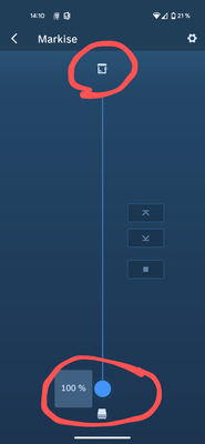

wo ist denn aus Sicht des Schalters der Unterschied zwischen einem Rollladen und einer Markise?
Beide haben eine Endstellung (Oben/Drin und Unten/Draußen) und lassen sich auf dem Weg dahin in jeder beliebigen Zwischenstellung anhalten.
Jalousien mit Lamellen, die in andere Winkel gefahren werden: okay, das verstehe ich...
Danke für den Hinweis, dass der Twist eine eher alte und nicht mehr wirklich supportete Hardware ist. Wirklich schade, dass Bosch die Vokabel "Abwärtskompatibilität" eher ignoriert als unterstützt.... 😞
Unterschied zwischen Rollladen und Markise sind zum einen die grafischen Symbole in der App und zum anderen die offen / geschlossen-Logik. Bei Rollläden ist 0% = offen = ganz oben (aufgewickelt) und 100% = geschlossen = ganz unten (abgewickelt). Bei Markisen ist es soweit ich weiß anders herum (keine Garantie, meine Markise hängt an einer Rollladensteuerung I, bei der es diese Einstellmöglichkeit nicht gibt).
Rein funktional hat es keinen Nachteil, eine Markise als Rollladen zu konfigurieren.
Tom71
okay, Danke für die Erläuterung....
Nur die Symbole dürften sich unterscheiden.
Auch bei einer als Markise konfigurierten LRS II ist 0% aufgewickelt im Kasten (= geöffnet) und 100% abgewickelt (= geschlossen).
