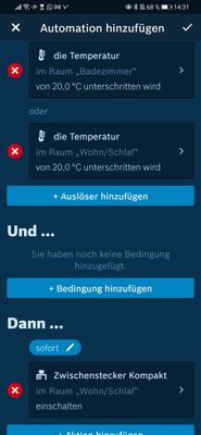

Hallo @Waidl,
Ich habe mal versucht exemplarisch das nachzubauen. Du benötigst zwei Automationen dafür. Passt das so wie du es dir denkst?

am 18. Dezember 2021 18:27
Hallo @ronnyreindeer ,
danke für die rasche Antwort.
aber beim auschalten (deine erste Automation) dürfte es eine Und_Verknüpfung sein.
Denn es soll erst ausschalten wenn alle 4 Thermostate über 22 Grad sind.
Diese zwei Automationen ( erste mit und)habe ich schon probiert.
Bei mir war es dann so , das sich der Stecker zwar eingeschaltet hat aber trotz 4 Thermostate über 22 Grad nicht mehr aus.

am 22. Dezember 2021 09:22
Hi @Waidl ,
sorry für die späte Antwort. Ich habe missverstanden, dass alle Thermostate über 22 Grad sein sollen und nicht nur eins der 4.
In meinen Screenshots siehst du ja eine UND Bedingung. Denkst du wäre eine Möglichkeit das umsetzen?
WENN Thermostat 1 UND Thermostat 2 UND THermostat 3 UND Thermostat 4 DANN Zwischenstecker aus?
Tut mir leid, wenn das am Ziel vorbeiläuft. Anders bin ich sonst echt überfragt.

am 22. Dezember 2021 15:56
hallo@ronnyreindeer
kein Problem hat keine Eile.
Bei deinen Screenshots sehe ich nur oder- Verknüpfungen, aber egal.
Ich habe schon viele Variationen versucht.
Ich denke , das Problem liegt bei den 2 Automationen.
Da ja eine Automation z.B. Einschalten bei irgendeinem Thermostat unter 20 Grad immer noch
anliegt, wird die Automation für Ausschalten über 22 Grad nicht bearbeitet, und umgekehrt.
Es müsste die eine Automation zuerst die andere zurücksetzen damit sie funktioniert.
Ich hoffe du verstehst was ich meine.
