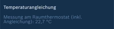

Hi @Geomo , ja der Heizkörper ist der einzige. Die Raumtemperatur stimmt und es wird auf die gewünschte Temperatur geheizt. Die Ventilöffnung geht fast nie höher als 10%, was für meine Heizung nicht reicht, bei anderen Heizkörpern liegt die Ventilöffnung höher. Somit war mein Verdacht das neben der zentralen Messung am Raumthermostat/Thermometer, ebenfalls noch an den jeweiligen Heizkörpern ebenfalls die Temperatur gemessen wird. Was unterschiedliche Ventilöffnungen an verschiedenen Heizkörpern erklären würde. Aber funktioniert den die Regelung nach diesem Messprinzip?
Das Verhalten kann ich bei mir tatsächlich beobachten.
Es sind vier Heizkörper-Thermostate gesteuert von einem Raumthermostat verbaut. Normalerweise sind die in den Geräteeigenschaften angezeigten Temperaturen und Ventilöffnungen (nahezu) identisch. Ab und zu, z B. nach dem Lüften, weicht aber bei einzelnen Heizkörpern die Temperatur stärker (nach unten) ab. Und dann drehen diese Thermostate stärker auf als die anderen. Trotz gemeinsamer Regelung durch das Raumthermostat.
Was ich dabei etwas irritierend finde ist der Hinweis auf die Messung des Raumthermostats.
Dann müssten die Werte stets an allen beteiligten Heizkörper-Thermostaten identisch sein. Sind sie aber wie beschrieben nicht immer. Das kann ich jede Heizsaison auf's neue feststellen.
