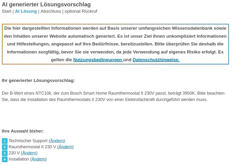

Die KI im Bosch Smart Home Kontaktformular behauptet 3950K. Wär zumindest mal ein gängiger Wert...

So, der Bosch-Support hat geantwortet: "Der B-Wert unseres Temperaturfühlers beträgt 3950K, sodass Sie diesen Typen an dem Raumthermostat II 230V für die Nutzung verwenden können."
Berichte mal bitte, ob du plausible Messwerte bekommst. Meine Erfahrung (vergleichbare Abweichungen auch am externen Sensoranschluss) mit NTC 10 kOhm Standardsensoren am RT II ist leider eine andere. Weshalb ich die Aussage vom Support ehrlicherweise aus gegenwärtiger Erfahrung anzweifle.
