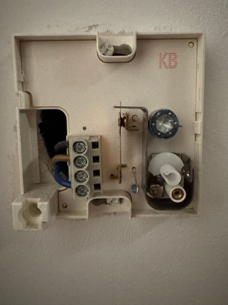

BEN123KO
Die zwei Drähte sind lt. Aufdruck links für das Schaltrelais und dürften von der Therme kommen. Am Raumthermostat II 230V entsprechen die Klemmen COM und NO diesen Anschlüssen.
Was fehlt ist die Spannungsversorgung. Laut Anleitung wird das Cosmo Gerät mit Batterie betrieben.
Das Raumthermostat II 230 V braucht jedoch 230 V an L/N. Hier musst du schauen (lassen), ob die blind verlegten Drähte dies evtl. bereits bereitstellen oder am anderen Ende entsprechend angeschlossen werden können.

Zu deinen Fragen: Ja, Strom für das Thermostat ist an der entsprechenden Stelle vorhanden.
Zur aktuellen Situation im Wohnzimmer:
Soweit ich das richtig sehe und den Heizungsmonteur verstanden habe (der erst mal einen Moment brauchte, um mein Vorhaben zu verstehen 😅), ist das Thermostat im Wohnzimmer direkt an der Therme bzw. der Pumpe angeschlossen nicht nur am Stellmotor für den Wohnzimmerkreislauf.
Mein Ziel ist ja:
Ich möchte das System so umstellen, dass ich das Badezimmer auch dann heizen kann, wenn im Wohnzimmer nicht geheizt wird (die Räume sollen also unabhängig voneinander Wärme anfordern können).
In allen anderen Räumen (wie auch im Bad) sind aktuell Thermostate vom Typ Theben RAM 701 verbaut. Siehe dazu auch die angehängten Bilder.
