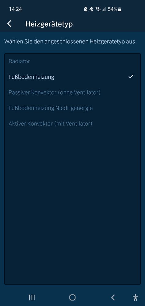

Frage, was steckt denn hinter dem Heizgerätetyp "aktiver Konverter mit Ventilator" ??? Vielleicht würde dies die Bedienungen erfüllen, aber man findet nichts unter der Boschdoku.
Ist das ein Raumthermostat der ersten Generation? Beim hier diskutierten Raumthermostat II 230V gibt es diesen Heizgerätetyp nicht.
ja, es ist die erste Generation.
