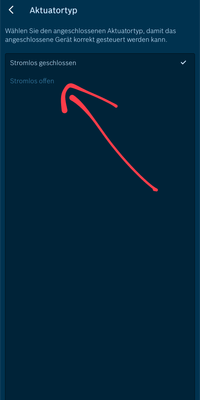

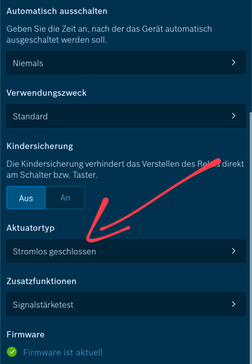

Alternativ kannst du diese Option nutzen, um das Verhalten des Ausgangs zu invertieren. Wurde erst im letzten Update eingeführt, womöglich findest du sie noch nicht, weil das Geräteupdate noch nicht komplett ist.
In der Konfiguration den Aktuatortyp umstellen auf "stromlos offen". Die in der App genutzten Begriffe sind sehr missverständlich und genau gegensätzlich in ihrer Wirkungsweise, davon nicht irritieren lassen.
