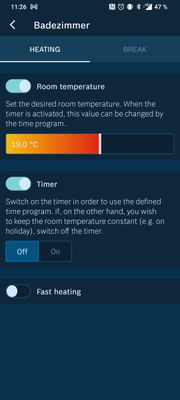

Und deaktivierst Du die Zeitschaltuhr im Urlaub-Szenario explizit? So muss es aussehen:

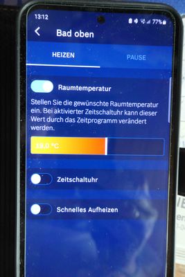

Hallo ,
mein Urlaub-Szenario ist für alle Räume so wie im Bild eingestellt.
Dein Szenario deaktiviert die Zeitschaltuhr nicht. Ist sie vor Auslösung des Szenarios aktiv, dann bleibt sie aktiv und beim nächsten Schaltpunkt wird die vom Szenario gesetzte Temperatur wieder überschrieben.
Hallo Maurice,
dann werde ich das jetzt ändern und beobachten. Vielen Dank

Ist ein bekannter Fallstrick, siehe z.B. hier für etwas Erklärung wie der Schalter funktioniert.
