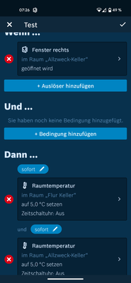

Du könntest versuchen dir eine Eigene Automation zu erstellen, die den Themostat im separierten Raum steuert.
Möglich ist z.B folgendes.
Beginn des Lüftens:

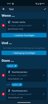

Ende des Lüftens:
Ganz nach Geschmack kannst du auch vorher Szenarien erstellen und diese in der Automationen ausführen. Beim Beginn des Lüftens z.B. "Heizpause", beim Beenden des Lüftens wieder Normalmodus.
