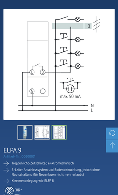

Der Flur hat zwei Lampen die gleichzeitig mit drei Tasten ausgelöst werden können. Die Taster lösen eine mechanische Zeitschaltuhr aus die im Schaltschrank hängt. Anbei das zugehörige Schaltbild.

Nun die Frage. Kann, vom Anschlussplan oben her, die Lichtsteuerung II die alte Uhr ersetzen und wie ist diese anzuschließen.

Hm, interessantes Anschlussschema. So eine Art Selbsthalteschaltung. Im Schaltschrank kommt nur eine gemeinsame Leitung für Taster und Lampen an? Dann müsstest Du S1 und Q1 brücken und dort diese Leitung anklemmen. Allerdings befürchte ich, dass dies Probleme geben könnte. Bei jedem "smarten" Schalten würde dann sofort wieder ein Schaltbefehl am Eingang erkannt.
Falls das noch niemand getestet hat musst Du es wohl ausprobieren. Notfalls umverdrahten oder, falls das zu aufwändig ist, die Taster stilllegen und durch Universalschalter ersetzen.
[Edit]
Evtl. könnte es funktionieren, indem Du die Leitung an S1 und Q2 anschließt. S1 konfigurierst Du als Schalter und triggerst damit beim Einschalten eine Automation, die Q2 einschaltet.

Die S1-/Q2-Lösung sollte funktionieren:
An der Lichtsteuerung N und L anschließen. Die Leitung von den Tastern und Lampen auf S1 und Q2 klemmen.
S1 einem virtuellen Raum zuordnen, Q2 dem Flur. Die Eingänge als Wippschalter konfigurieren. Eine Automation anlegen: Auslöser "S1 wird eingeschaltet", Bedingung "Q2 ist aus", Aktionen "sofort Q2 einschalten und nach x Minuten Q2 ausschalten".
Damit hast Du deine bisherige Zeitschaltuhr nachgebildet. Kleiner Haken: Die Automation dürfte eine etwas höhere Latenz haben. Hält man den Taster zu kurz gedrückt, dann geht das Licht vor dem Anziehen des Relais evtl. nochmal ganz kurz aus.

@Maurice nach Studium des Schemas des Lichtsteuerung II:
Brücken von S1 und Q1 ist wohl nicht die beste Idee. Das würde ja bedeuten L auf N = Überlast = LS geht fliegen und die kleine Steuerung sicher gleich mit 😁
Bitte nicht zu Hause nachmachen Kinder 😜
Der Gedanke das Kabel von den Lampen quasi zweimal anzuschließen um es zum einen an Q zu schalten und zum anderen auf S1, auf dem gleichen Kabel, auf den Taster zu reagieren scheint erstmal logisch.
Gibt das denn die Steuerung her? Falls ja stellt sich die Frage nach der Reaktionszeit. Wird der Taster betätigt, also der Stromkreis geschlossen werden die Lampen wohl aufleuchten. Jetzt löst dann sofort die Mechanik ELPA aus. Ohne Verzögerung.
Ist das Smarte System dann auch schnell genug oder geht das Licht dann erst aus um eine Sekunde später wie an zu gehen. Das wäre dann ja eine klassische Verschlimmbesserung. 😇
Hat da jemand Erfahrung, falls das erachte überhaupt funktionieren kann?
Nix Überlast, da hängt doch noch die Lampe dazwischen!
Alles weitere in meinem Beitrag 3 Minuten vor deinem. 😂
... und falls die Latenz wirklich stört kannst Du sie so umgehen: Den ELPA auf die kürzestmögliche Zeit einstellen und parallel zur Lichtsteuerung angeschlossen weiterbetreiben. Der ELPA dient dann nur zur Überbrückung der ca. einen Sekunde, die die Automation benötigt. Solange keine deiner Automationen eine kürzere Einschaltzeit als der ELPA hat stört dieser nicht.
