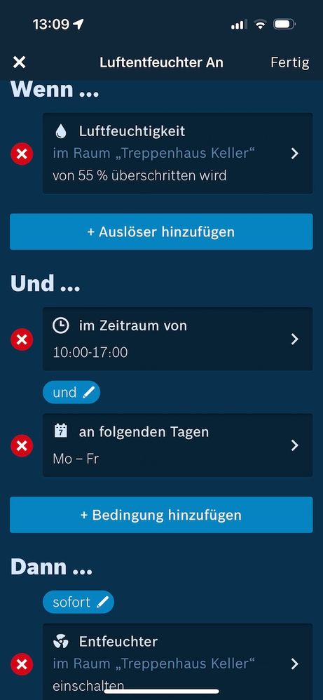

also ich wollte bei über 55% dass dann die Steckdose schaltet und der Entfeuchter loslegt (Zweite Aktion wenn unter 55% dann aus).
Zusätzlich nur von 10:00 - 17:00 Uhr weil das Ding ja Krach macht.
Funktioniert aber nicht.
So wie es aussieht prüft die Aktion nur einmalig ab und wenn die Feuchte bereits vor 10:00 Uhr zu hoch ist wird ja nichts ausgelöst (korrekt).
Nur ab 10:00 müsste das Szenario dann aberIMG_0215.jpeg auslösen.
Habe ich einen Denkfehler?

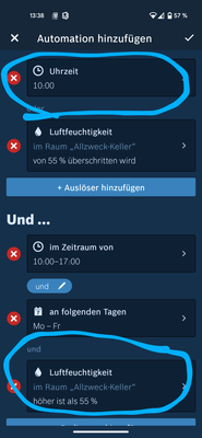

Richtig, so wie dargestellt wird im Zeitraum nur die steigende Flanke ausgewertet. Du musst die Automation erweitern, damit diese auch wirkt, wenn der Wert schon zu Beginn höher ist.
