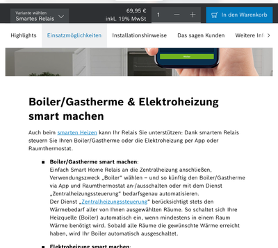

Ob das dann überhaupt klappt mit deinem Tipp mit dem Relais
@Benny26 wenn die Heizung einen Schalteingang hat, kannst du diesen über die Zentralheizungsfunktion des Smartes Relais ansteuern.
Magst du meine Frage von oben noch beantworten? Denn ich würde jetzt kein Geld in ein Relais und notwendiges Raumthermostat II stecken, wenn nicht klar ist was demnächst komplett neu verbaut wird.

Das Raumthermostat II 230V kann 230V schalten. Es wird dann eine Leitung von der Therme zu diesem Thermostat benötigt.
Da Du aber in allen Räumen das Heizkörper-Thermostat II hast (richtig?), wird ein Smartes Relais sinnvoller sein, wie von den Kollegen bereits empfohlen. Du benötigst dann kein Raumthermostat. Das Relais wird direkt an der Therme installiert. In der Smart Home App wird das Relais so konfiguriert, dass es einschaltet, sobald mindestens ein Heizkörperthermostat Wärme anfordert. Das nennt sich Zentralheizungssteuerung. Zeitpläne erstellst Du dann wie gewohnt nur für die Heizkörperthermostate.
Vielen Dank..
Wo finde ich dieses Relais und kann man das an jeden gaskessel verwenden?
Du könntest es zum Beispiel mal mit dem Link Smartes Relais versuchen. 😉
Das Relais ist zu jeder Therme kompatibel, an die ein Thermostat mit Schaltkontakt angeschlossen werden kann. Wird auch bei deiner sehr wahrscheinlich der Fall sein, im Zweifelsfall aber in deren Dokumentation nachschauen.
