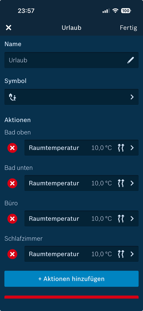

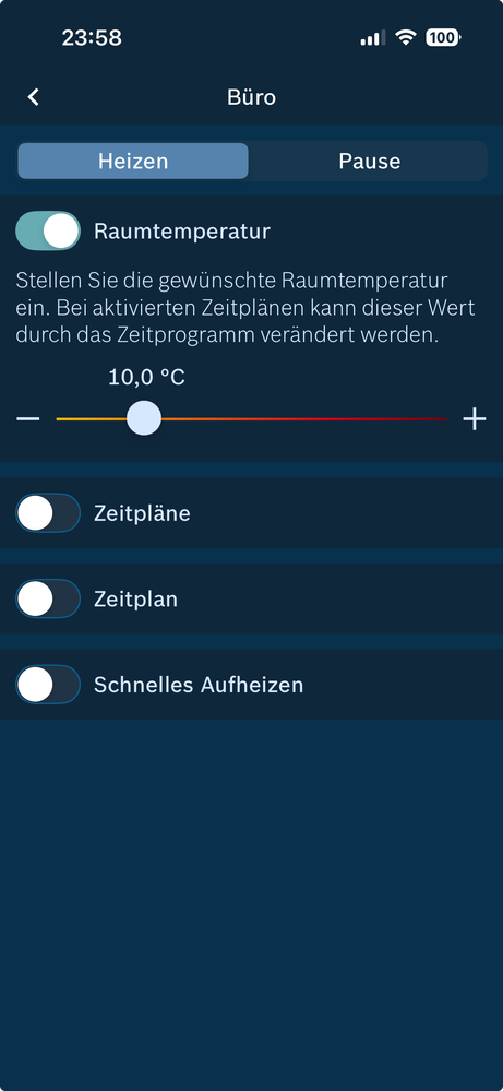

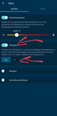

Zur Klärung: Für das Szenario "Urlaub" habe ich tatsächlich keinen Zeitplan hinterlegt, sondern in diesem Szenario 10° Raumtemperatur eingetragen und "Zeitpläne" / "Zeitplan" deaktiviert, siehe dazu die Screenshots "Szenario_Urlaub_alle Therm.png" und "Szenario_Urlaub_Büro.png".
Die selben Einstellungen gelten auch für die anderen Räume im Szenario "Urlaub". Der Aufruf von "Urlaub" erfolgt übrigens immer fehlerfrei. Das Problem sind die Szenarien mit hinterlegten Zeitplänen.

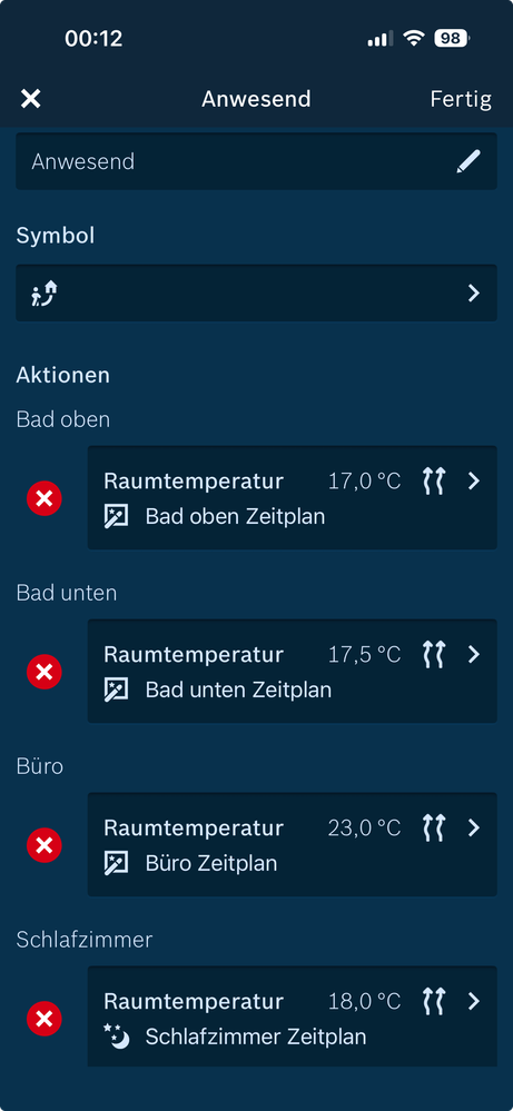

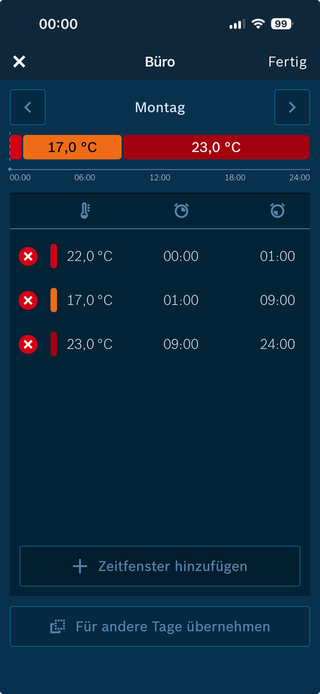

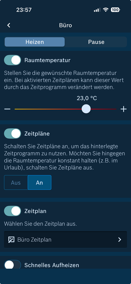

Zum Szenario "Anwesend" habe ich wieder die Gesamtansicht sowie einzeln den Screenshot zum Raum "Büro" hochgeladen, zusätzlich gibt es einen Screenshots zum Heizplan "Büro".
Ich hätte erwartet, dass in einem Szenario entweder eine Raumtemperatur oder alternativ die Kombination aus Zeitpläne und Zeitplan ausgewählt werden kann und nicht beides zugleich? Gebe ich aber keine Raumtemperatur an, dann wird beim Anwählen des Szenarios überhaupt keine Temperaturänderung an die Thermostate gesendet. Nach meinem Verständnis muss doch beim Abruf eines Szenarios mit Zeitplänen der zum Zeitpunkt der Anwahl geltende Temperaturwert gesendet werden - oder nicht?

Sollen bei "Urlaub" dauerhaft 10 Grad eingestellt bleiben, dann musst Du die Zeitpläne explizit ausschalten (Zeitpläne-Schalter nach rechts und dann "Aus"). Sonst bleibt der zuletzt eingestellte Zeitplan aktiv und es werden nur vorübergehend 10 Grad eingestellt (bis zum nächsten Schaltpunkt des Zeitplans).
Bei "Anwesend" wird zunächst die explizit eingestellte Temperatur gesetzt (im Büro-Screenshot 23 Grad) und erst beim nächsten Schaltpunkt des Zeitplans die Temperatur aus diesem übernommen.
Soll sofort die Temperatur aus dem Zeitplan übernommen werden, dann darf nicht explizit eine Temperatur gesetzt werden (Raumtemperatur-Schalter nach links). Das setzt aber voraus, dass der Zeitplan nicht bereits aktiv ist. Ein nochmaliges Aktivieren eines bereits aktiven Zeitplans bewirkt nichts.

Hallo Maurice, wenn ich Deine Antwort richtig verstehe ist also mein "Urlaubs-Szenario" (s. Screenshot) richtig angelegt: Einmal eingestellt werden auf Dauer 10° abgerufen.
Unklar bleibt mir Deine Hinweise zum Szenario "Anwesend". Ich versuche, es an einem Beispiel zu erklären: Ich folge Deinem Vorschlag und habe im Szenario "Anwesend" für den Raum "Büro" keine "explizite" Temperatur hinterlegt. Laut Zeitplan soll das Büro von 9:00 bis 23:00 Uhr auf 23° geheizt werden, danach auf 17° Nachtabsenkung. Nun komme ich morgens aus einem Urlaub zurück und möchte die Urlaubseinstellung 10° mit dem Aufruf des Szenarios "Anwesend" um 9:05 überschreiben. Und was passiert? 13h und 55min lang gar nichts, denn der nächst Schaltpunkt im Zeitplan kommt erst um 23 Uhr, Ich hoffe inständig, dass ich etwas falsch verstehe - denn sonst wäre diese Programmlösung gelinde gesagt absurd.

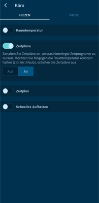

Das Szenario Urlaub ist so nicht richtig. Es fehlt das umschalten in den manuellen Modus. Unter anderem deshalb funktioniert auch die weitere Abfolge nicht.

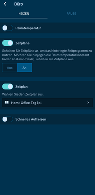

Und damit bei Rückkehr und dem auslösen des Szenario Anwesend direkt in den Zeitplan gesprungen wird ist folgende Einstellung notwendig.
Je nach Erfordernis mit expliziter Vorgabe eines Zeitplans
Oder, wenn hier nichts ausgewählt wird, ist der zuletzt gesetzte Zeitplan wieder aktiv.
Eine Temperatur darf in beiden Fällen nicht vorgegeben werden, denn diese würde den Wert des Zeitplans bis zum nächsten Schaltpunkt überschreiben.

  • Ist der ovale Schalter aus, wird bei Ausführung des Szenarios/der Automation nichts geändert. Der Modus wird also beibehalten. Ist es gegenwärtig 🕒 bleibt es 🕒; ist es , bleibt es .
  • Ist der ovale Schiebeschalter ein, und darunter Aus gewählt, wird immer in den manuellen Modus gewechselt. Ist dieser bereits gegenwärtig aktiv bleibt das natürlich so.
  • Ist der ovale Schiebeschalter ein, und darunter Ein gewählt, wird immer in den automatischen Modus 🕒 gewechselt. Ist dieser bereits gegenwärtig aktiv bleibt das natürlich so.
Auf diese Weise kann man den Wechsel der Betriebsmodi stets erzwingen oder bei der vorherigen Einstellung bleiben und die weiteren Konfigurationen trotzdem anpassen.
