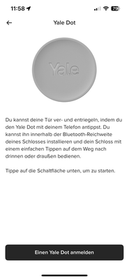

Neu dabei: ein Yale NFC-Dot (das runde Teil).

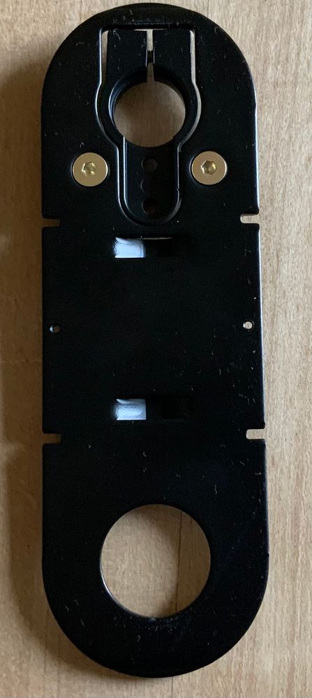

Der gelbe Schieber gehört zur neuen Verriegelung auf der Grundplatte:
Auf der Rückseite sieht man die beiden Schieber, die in die Bügel der Grundplatte greifen:
Die Grundplatte ist für Euro Zylinder und 22 mm Rundzylinder (Schweiz) geeignet, da sich die neue Klemmeinheit für Eurozylinder demontieren lässt, siehe Imbus-Schrauben auf der Rückseite:

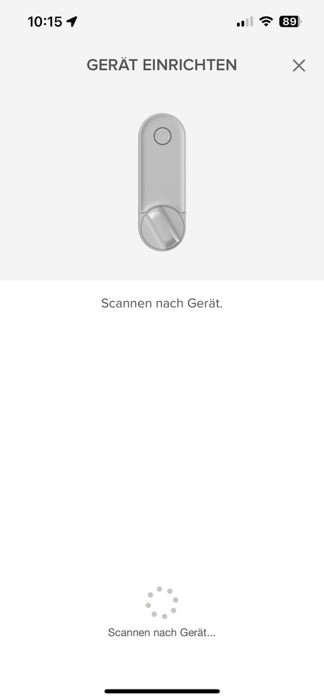

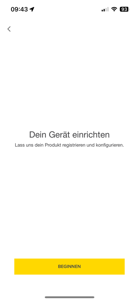

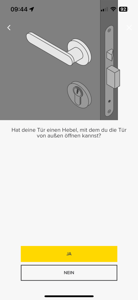

Auf gehts an die Inbetriebnahme, durch scannen des QR in der Yale Home App:
IMG_0472.jpegIMG_7103.pngIMG_7104.pngIMG_7105.pngIMG_7106.pngIMG_7107.pngIMG_7108.png
und so weiter, habe hier nicht jeden Schritt dokumentiert.

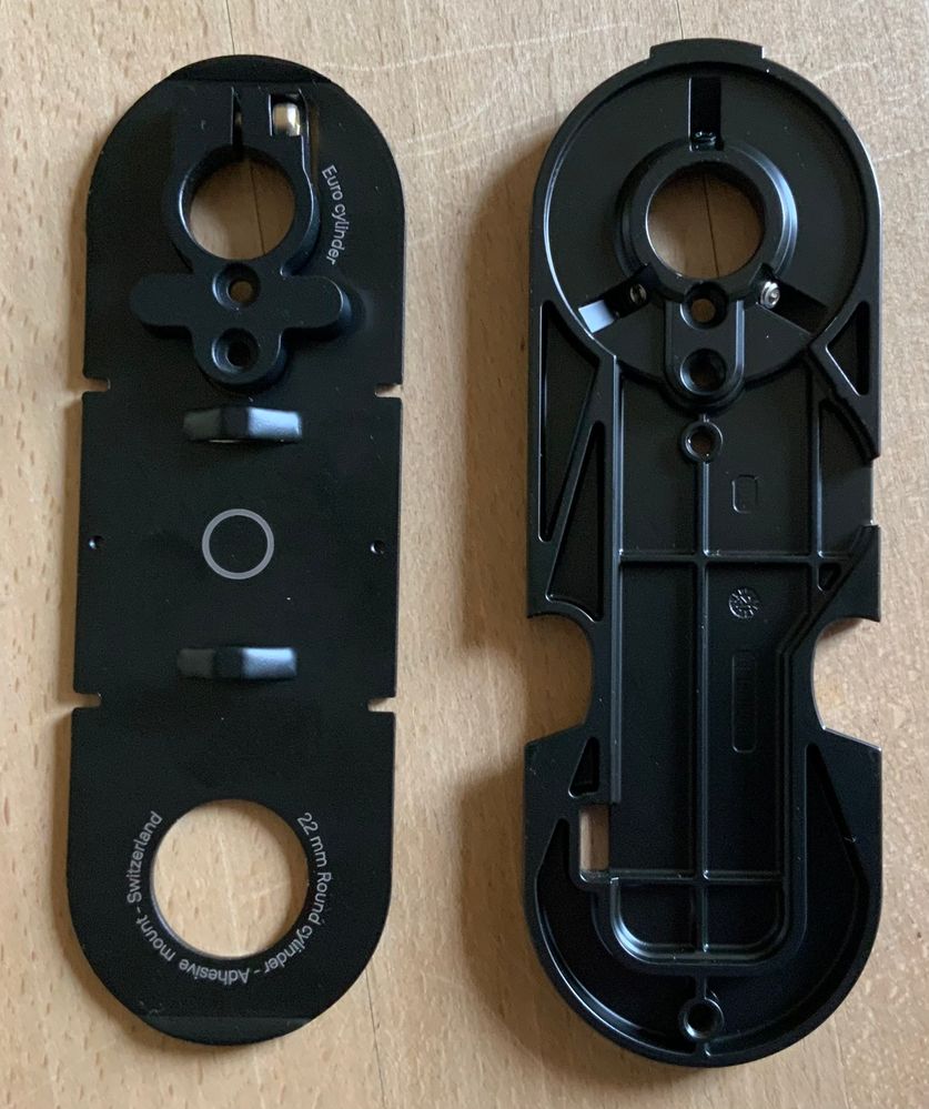

Jetzt geht es an die mechanische Montage. Vergleich der beiden Grundplatten. Die sind in etwa gleich groß (links L2, rechts L1).
Um die neue Grundplatte über den Zylinder zu kriegen, musste ich die Klemmung mit einem Schraubenzieher leicht öffnen, da sie ohne nicht drauf ging.
Danach ließ sie sich leicht mit dem beiliegen Imbus fixieren.

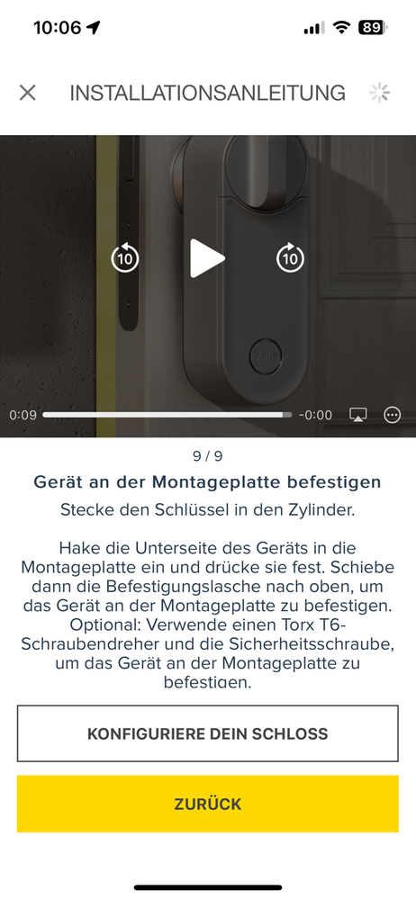

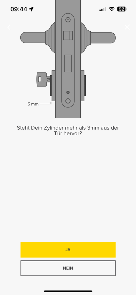

Weiter geht es in der Yale Home App, hier ist dann auch die Sicherheitsschraube beschrieben:

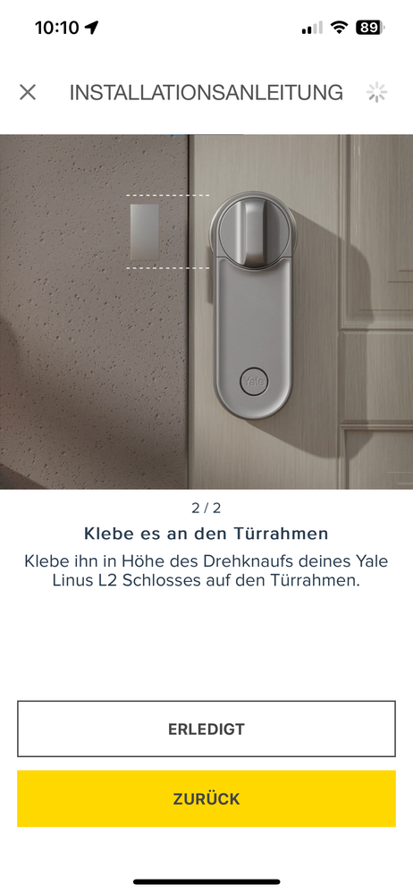

Kannst du mal bitte messen welchen Durchmesser der Dot hat. Habe das nirgends gefunden.

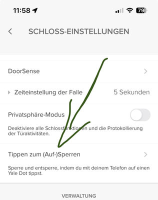

@Christopher Der Dot hat einen Durchmesser von 38 mm und ist, inkl. Klebepad 6 mm dick.
Anlernen lässt er sich in den Einstellungen des L2:

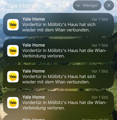

Seit der Installation habe ich wiederholte Abbrüche der WLAN Verbindung zum L2.
Das L2 hängt ungefähr 4 m vom Router entfernst.
Ich habe dazu ein Ticket beim Yale Support gemacht.
Hört sich nicht gut an. Bin eigentlich am überlegen auch eins zu bestellen.
@Christopher Seit 3 h steht die WLAN-Verbindung ohne weitere Abbrüche, werde ich weiter beobachten.
Die Bedienung über die BSH App hat problemlos funktioniert.

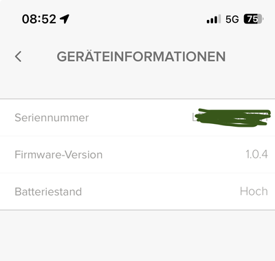

Zwischenzeitlich hat sich die Gerätesoftware auf 1.0.4 aktualisiert.
WLAN-Abbrüche hatte ich seit gestern Nachmittag nicht mehr.
Auch mit SW 1.0.4 klappt die Integration in Apple HomeKit noch nicht. Ich schätze das hängt noch in der Zertifizierung bei Apple fest, ähnlich wie teilweise die BSH Geräte. Das ist halt der Preis für die Sicherheit.

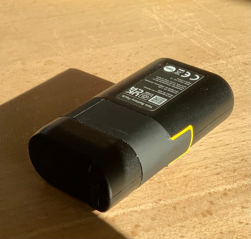

Dabei ist mir aufgefallen, wozu die gelbe Lasche am Akkupack des L2 dient:
Mit ihr kann man den Akku aus dem Schloss ziehen:
