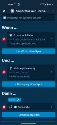

Zur Inspiration: Ich mache das mit meinen "Haus verlassen" / "nach Hause kommen" Szenarien (bis zur weiteren Umgestaltung der Szenarien/Automationen/Zustände noch mit dem Heizmodus als Hilfsvariable ; das wäre bei dir der Türkontakt).
