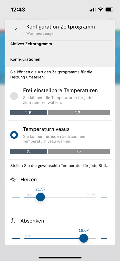

Ich habe mir das bi mir noch mal angesehen.
Das Zeitprogramm A arbeitet mit "frei eingestellten Temperaturen" (ich habe 19 °C und 21 °C gewählt). Ich habe mal probeweise "Temperaturniveaus" gewählt (die gleichen Temperaturen). Jetzt funktioniert es auch. Ich habe nur keine Ahnung, was mit "Temperaturniveaus" gemeint ist 🙂

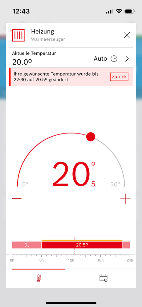

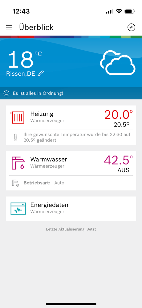

ems22
Ich für Dir mal ein paar Hardcopies aus der "HomeCom" bei.
Die Therme ist eingepflegt. (s. Hardcopy).
Wenn du aber nicht die "Niveaus" auswählst, hat das Auswählen der Temperatur an den Thermostaten (Heizkörper- od. Raum-) auf die Temperatur des Kessels keinen Einfluss. IMG_1544.PNGIMG_1545.PNGIMG_1546.PNGIMG_1547.PNG
