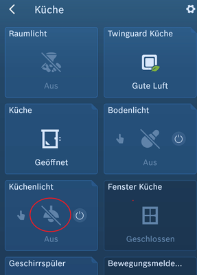

über die REST API bekomme ich z.B. bei einem Zwischenstecker (BSM ) keine Icon-ID.
Warum fehlt die bei einigen Modellen? In der BOSCH App ist ja immer ein Icon hinterlegt, in diesem Fall z.B. eine Deckenlampe:
Gibt es eine Möglichkeit, an die tatsächlichen Icon_Identifier zu kommen?

Hallo @Stefan,
„BSM“ ist die alte Lichtsteuerung bei der man als User kein Symbol auswählen kann, entsprechend gibt es auch keine „iconId“ in der API. Der alte Zwischenstecker heißt „PSM“, dort gibt es auch eine „iconId“.
Viele Grüße!

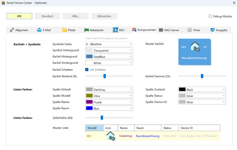

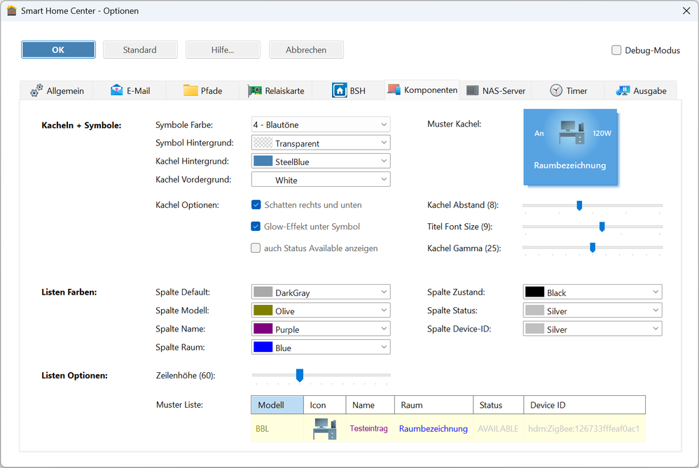

Kleiner Zwischenstand vom Projekt Smart Home Center unter Windows:
Durch ein freies Modell-Mapping können die API-Call Funktionen frei konfiguriert werden (sollte sogar für neue Modelle funktionieren); auch die Farben und z.B. Symbole der Raum- und Gerätekacheln können nun frei zugeordnet werden (aktuell stehen schon mehr als 160 Symbole zur Verfügung, die auch von einem User beliebig erweitert werden können):
Die Software wird ständig weiterentwickelt. Wenn jemand echtes Interesse daran hat, sich mal im Vorfeld die Software anzuschauen und ein sachliches Feedback zu geben, dann gerne eine private Nachricht an mich schreiben 😊.

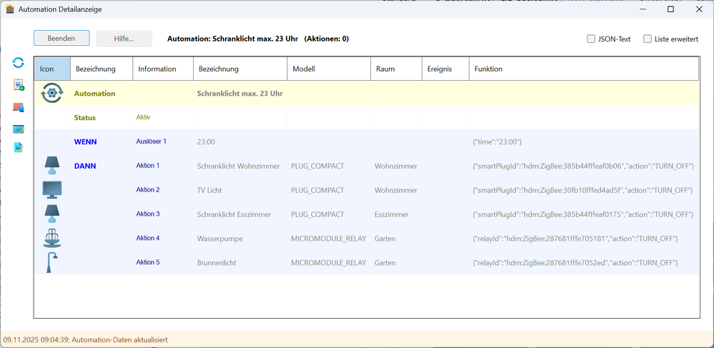

Ich gerate immer wieder beim Programmieren der REST-API Schnittstelle vom Bosch Smart Home System in Goldgräberstimmung, denn ich finde ständig neue Informationen und Begrifflichkeiten, die man mit einem Schmunzeln zur Kenntnis nehmen kann, die aber nicht wirklich auf Anhieb verständlich sind (vor allem wenn man im technischen Englisch nicht so fit ist 😁), z.B. bei Automationen:
IntrusionDetectionSystemArmedDisarmedCondition
Daher habe ich das Projekt Smart_Home_Center ein Mapping für Begriffe angelegt:
[BEGRIFFE]
Anzahl=243
Begriff1=AbsenceCondition;Bedingung: Abwesenheit erkannt
Begriff2=Action;Aktion allgemein
Begriff3=actionType;Typ der Aktion
Begriff4=actualTemperature;Ist-Temperatur (Attribut)
Begriff5=AirQualityGood;Luftqualität gut
Begriff6=AirQualityLevel;Luftqualitäts-Wert (CO2/TVOC)
Begriff7=AirQualityPoor;Luftqualität schlecht
Damit werden z.B. Automationen deutlich lesbarer 🤗 (die Spalte Funktion wird noch "leserlicher"):

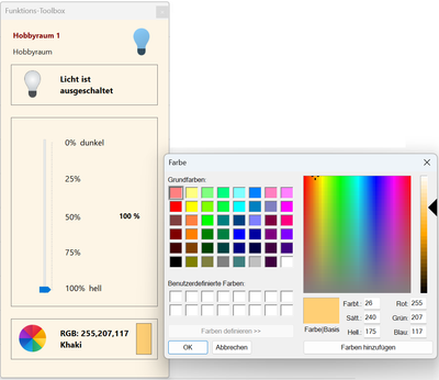

tobo123
Hallo Stefan,
mal eine Idee von mir, die du sicher leicht in deine Software integrieren könntest: Es gibt Nutzer, die sich darüber beschweren (mich eingeschlossen), dass man bei Ledvance-Lampen leider keine genauen RGB-Werte eingeben kann. Wenn man mehrere Lampen hat, die genau die gleiche Farbe haben sollen, ist das ziemlich fummelig einzustellen und man trifft nie genau den gleichen Farbton.
Das lässt sich durch die API aber leicht lösen, in dem man der Lampe über POST die richtige Farbe zuweist. Die erscheint dann als aktuelle Farbe in der Farbpalette der Lampe in der Bosch-App und kann abgespeichert werden.
Ich hatte das überlegt in mein Programm einzubauen, das passt aber von der Logik nicht ganz in mein Konzept. Vielleicht daher was für dich.
VG tobo
Stefan71242
Hallo  @tobo123 , vielen Dank für deinen Hinweise. Die Umsetzung von Farben auch als RGB - Einzelwerte ist bereits für Lampen, z.B. HUE, implementiert:
