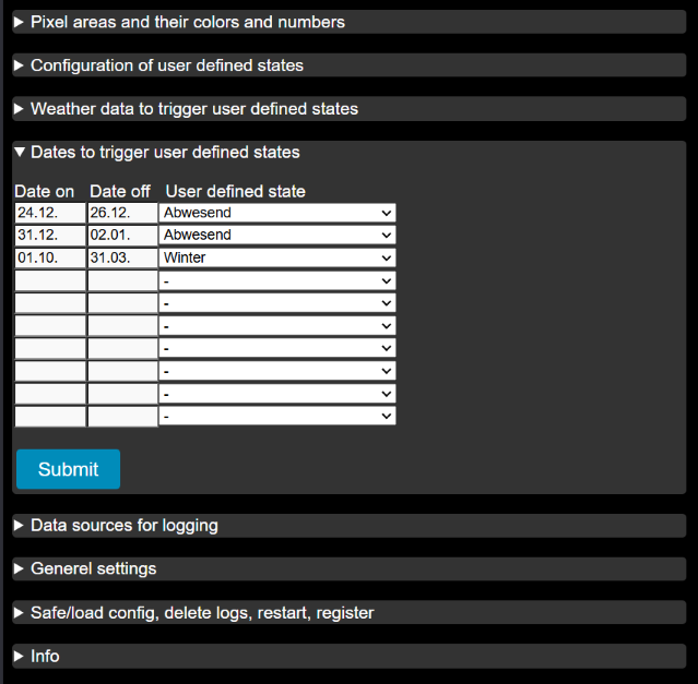

Nächstes Update: Da ich verfolgt habe, dass viele sich wünschen Aktionen durch ein Datum auszulösen (Bosch kann ja aktuell nur Uhrzeiten), habe genau diese Funktion eingebaut: Ein Ein- und Aus-Datum können gesetzt werden, um einen Zustand zu aktivieren bzw. zu deaktivieren. Hier z.B. Abwesenheit über Weihnachten und Silvester und das Einstellen eines Zustands "Winter". Die Zustände können dann in der Bosch App genutzt werden in Automationen.
Gibt's in der neuen Version, die man hier runterladen kann: Link
