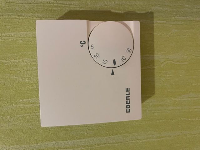

ich vermute meine Situation ist ein klein wenig anders. Die Anlage ist aus 2009. Am zentralen Bedienpanel kann ich nur sagen, ok Zusatzheizung an oder aus.
Wenn generell an, kann in jedem Raum die Temperatur am Raumthermostat eingestellt werden, wodurch bei unterschreiten der Soll-Temperatur die Zusatzheizung anspringt. Wenn ich den Raumthermostat ins BSH einbinde, verändert sich die Schaltung am Bedienpanal nicht. Vorteil: Ich kann dann pro Raum die Temperatur automatisch steuern. Heute nur manuell pro Raum möglich.
Die zu ersetzenden Teile sehen bei mir so aus:
Hinterhaus
Ok verstehe. Meine ist aus 2019 entsprechend natürlich etwas intelligenter. Deshalb lass ich da die Finger weg. Mit deinen Voraussetzungen klingt es aber machbar. Und das wäre natürlich ein großer Komfortzugewinn.
