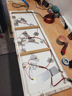

Man(n) kommt ja immer wieder auf verrückte Ideen, im Haus wirklich alles smart zu machen und so kam ich auf die Idee, in unserem Hobbyraum ein Wandbild auch smart zu machen (schalten über die BSH App oder per Alexa-Sprache). Dazu habe ich ein Wandbild gekauft und umgebaut:
Rückwärtige Platte entfernt und kleine gelbe LED's aufgeklebt und getestet:

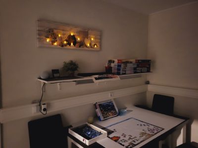

Rückwärtige Platte wieder aufgebracht und mit Kabel zum Netzgerät + Zwischenstecker verbunden:

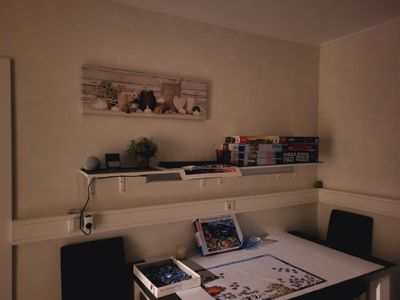

Und jetzt können wir per Sprachbefehl "Alexa, schalte dss Kerzenlicht ein" oder per BSH App die Beleuchtung regeln:
Der BSH Zwischenstecker sitzt auf der anderen Wandseite (Werkstatt) in einer Steckdose und schaltet entsprechend die "Kerzenlichter" nun ein oder aus. Da wir in dem Bereich auch einen Bewegungsmelder haben, geht das auch automatisiert bei Dunkelheit an und aus. Es ist mir bewusst, dass das nicht bei allen räumlich so klasse passt, aber vielleicht eine Anregung für ähnliche "Basteleien" 👋🤓
