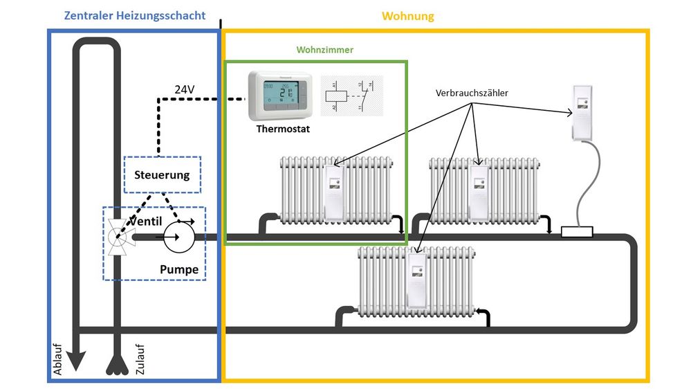

Wärmelieferung per Fernwärme im Hochhaus, Wärmeverbrauch in einer Wohnung mit klassischen Heizkörpern. Nichts smart - im Gegenteil.
Teil 1 - Fernwärme

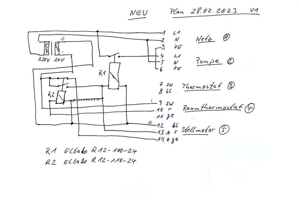

Bevor ich hier das Relais / Thermostat ersetzen konnte, mußte erst einmal die Heizungssteuerung umgebaut werden. Warum? Sie war als Umschaltung (Stellmotor auf, Stellmotor zu) konzipiert.
Also her mit dem zweiten Relais:
Jetzt war ich in der Lage, entweder das Smartes Relais oder den Raumthermostat II 230V  zu nutzen. Ich habe mich für letzteres entschieden, damit die Heizpause einfacher zu realisieren ist.

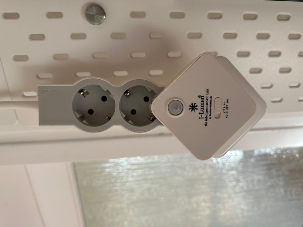

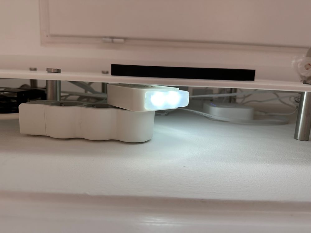

Das zentrale Ein-/Ausschalten läuft per Twist und Zwischenstecker Kompakt plus einem Nachlicht, bei dem man den Sensor ausschalten kann.
Letztlich signalisiert der Kompaktstecker den Zustand Heizen/Heizpause und ist Teil der Automationen.
