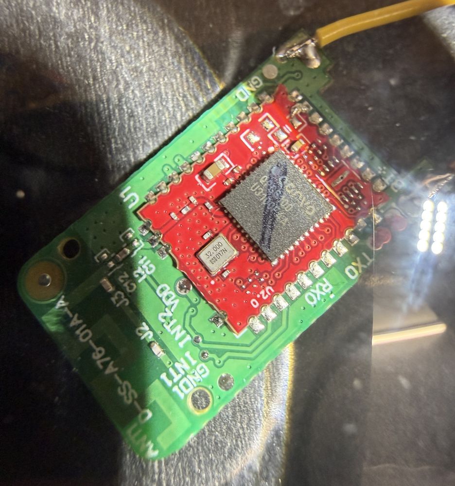

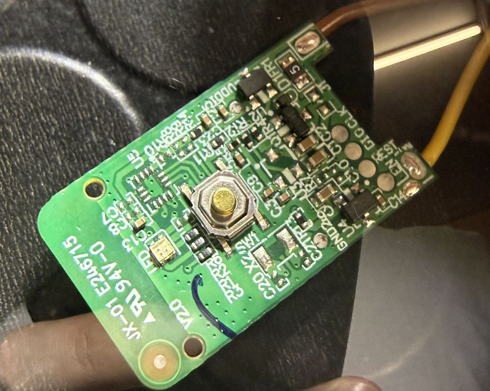

wir bauen nach und nach auf Bosch Smart Home um und nun sind die Fenster dran. Nutzen möchten wir den Tür-/Fensterkontakt II weiß [+M] mit dem Smart Home Controller II. Nun möchten wir diesen umbauen, sodass hier kein Magnetsensor mehr genutzt wird sondern ein Draht, welcher unterbrochen wird sobald ein Fenster geöffnet wird, sodass alle Fenster gleichzeitig überwacht werden können.
Ich habe bereits ein anderen Beitrag gefunden, bei dem der Reed-Kontakt getauscht wurde, jedoch ist das scheinbar nur bei den "alten" Sensoren so. Bei dem neuen haben wir auf der Platine keinen Reed-Kontakt gefunden...
Hat hier jemand eine Idee wie man das am besten lösen könnte? Die Überlegung war auch bereits, dass man den "alten" Tür-/Fensterkontakt nutzt, jedoch scheint dieser nicht mit dem neuen Controller kompatibel zu sein. Bilder von der Vorder- und Rückseite der Platine habe ich einmal mit eingefügt.

Die neuen Tür-/Fensterkontakte werden über einen Hall-Sensor angesteuert. Es gibt hier irgendwo auch einen Beitrag, wo beschrieben wird, wie man ein Kabel anschließen kann (Suchfunktion). Einfacher ist es, die "alten" Reed-Fensterkontakte umzurüsten. Die werden übrigens mit einem "Funkstick" kompatibel zum "Controller II".
Das erklärt so einiges - gut zu wissen. Mit der Info für den Hall-Sensor habe ich folgenden Artikel gefunden:
https://community.bosch-smarthome.com/t5/projekte-rest-api-und-co/externer-kontakt-f%C3%BCr-t%C3%BCr...
Danke für den Hinweis, ich denke damit kann ich weiter machen. Ich werde berichten. 🙂
