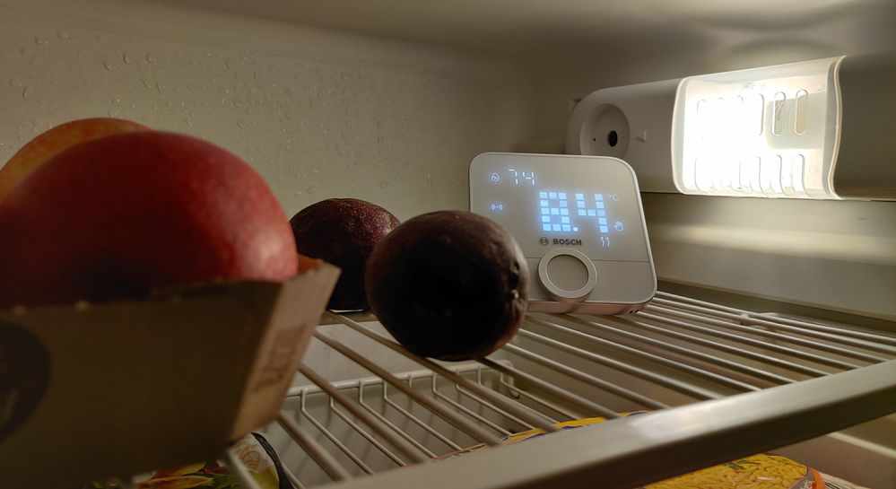

Kürzlich fiel mir auf, dass der Kompressor meines Kühlschranks (relativ alt, ohne Elektronik, ohne Temperaturanzeige) immer häufiger immer länger läuft. Das Gefrierfach fühlte sich auch ungewöhnlich kalt an. Also da mal ein Raumthermostat II reingelegt. Jetzt weiß ich immerhin, wie tief der Messbereich (mindestens) geht! 😅
Vermutlich Thermostat defekt (klassisch mit Kapillarrohr). Es musste schnell ein Workaround her, der nun so aussieht:
Kühlschrankthermostat ausgebaut und durch ein Smartes Relais ersetzt. Dieses als Elektroheizung konfiguriert. Raumthermostat II in den Kühlschrank gestellt. Beide dem selben "Raum" Kühlschrank zugeordnet. Da in dieser Konstellation kein Kühlbetrieb möglich ist, habe ich den Relaiskontakt einfach in den Einstellungen invertiert (Relais öffnet zum "Heizen").
Funktioniert recht gut. Das Relais schließt ca. 0,2°C über und öffnet ca. 0,2°C unter Solltemperatur. Den Türschalter habe ich an S1 angeschlossen (entkoppelt); mal sehen, wozu das noch nützlich sein könnte. Momentan wird beim Öffnen der Tür das Display des Raumthermostats eingeschaltet.
Wird wahrscheinlich nur eine Übergangslösung sein, zumal ich schnell an die Grenzen der Zuverlässigkeit des Systems erinnert wurde: Einen Tag später stürzte mal wieder der Zigbee-Treiber im SHC II ab (wodurch die Verbindung zu allen Geräten abbricht). Bis ich das bemerkte, hatte der Kühlschrank schon um die 12 Grad.
Aber gut, dass man sich so über die Feiertage erstmal behelfen kann!

Anders als das smarte Relais lassen sich die Zwischenstecker nicht auf "ausschalten zum Heizen" umstellen. Die Temperaturregelung müsste man dann über eigene Automationen lösen.
Das Licht im Kühlschrank funktioniert dann auch nicht mehr (bzw. nur, während der Kompressor läuft).
Und an die Steckdose hinter dem Kühlschrank muss man erstmal drankommen... Ist natürlich individuell unterschiedlich, ob man kleine Elektroarbeiten oder schweres Möbelrücken als einfacher empfindet. 😁
Das smarte Relais kam bisher als akustischer Signalgeber zum Einsatz. Diese Aufgabe übernimmt nun das ungenutzte zweite Relais einer Lichtsteuerung II. Etwas leiser, aber funktioniert auch.
