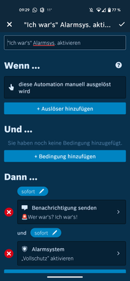

Hi @Frank .

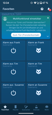

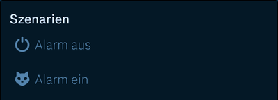

Die einzige Lösung die ich sehe ist jedem Nutzer ein Szenario für Alarmsystem an und Alarmsystem aus zu geben. Das drücken der Szenarios ist in HA sichtbar. Einziger Punkt: Wenn du die BSH Integrationen in HA neu startest werden alle Szenarien als ausgelöst erkannt oder genauer gesagt bekommen ein neuen Zeitstempel auf den die Automation reagieren. Aber das passiert ja nicht oft.
Grüße.
Frank
@M_Rapske vielen lieben Dank!. Das es dafür eine Möglichkeit gibt, hätte ich nicht gedacht.
Meine Szenarien heissen dann:
Alarm an Frank
Alarm an Susanne
Alarm an Tim
Alarm an Vanessa
Alarm aus Susanne
Alarm aus Frank
Alarm aus Tim
Alarm aus Vanessa
In home assistant heissen die Szenarien dann wie folgt;
event.scenario_alarm_an_frank
event.scenario_alarm_an_susanne
event.scenario_alarm_an_tim
event.scenario_alarm_an_vanessa
event.scenario_alarm_aus_susanne
event.scenario_alarm_aus_frank
event.scenario_alarm_aus_tim
event.scenario_alarm_aus_vanessa

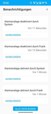

Frank
@M_Rapske
Ich verneige mich wirklich vor. Dir hat auf Anhieb geklappt.
Es ist nur noch ein Kleinigkeiten die man verändern könnte.
Die vorhergehende Programmzeilen waren so angelegt, dass wenn man die Bosch Smart home App verwendet hat, immer die Meldung kam
Alarmsystem deaktiviert durch System
oder
Alarmsystem aktiviert durch System
Diese Meldung kommt auch, wenn ich über die Szenarien die Alarmanlage ein oder ausschalt.
Diese Meldung ist jetzt aber unnötig, da durch deine Hilfe jetzt der Name enthalten ist, wer die Alarmanlage ein oder ausgeschaltet hat.
Frage
Kann man die Meldung mit System herausnehmen?
Vielen Dank

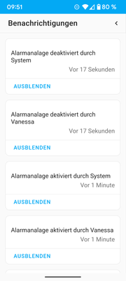

Frank
Hi @Frank .
Ich hab eine Bedingung mit reingenommen, um dir die Trigger nicht zu ändern, falls du mal zurück willst.
Beim senden der Benachrichtigung darf der User nicht "System" sein.

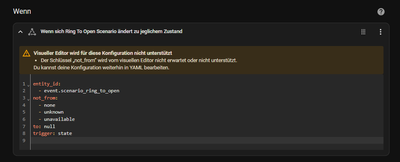

Off-Topic aber dennoch: Um dem Problem des Auslösens einer Automatisierung nach HA Neustart bei Verwendung eines Eventtriggers entgegenzuwirken, kannst du die Abfrage wie unten angeführt im Trigger machen (so habe ich es bei mir im Produktivsystem ohne Probleme seit vielen Monaten im Einsatz). Minimaler Nachteil, Trigger nur im YAML editierbar, wer aber HA kennt wird damit auch kein Problem haben [NULL = jeglicher Zustand exkl. Attributänderungen].
entity_id:
- event.scenario_ring_to_open
not_from:
- none
- unknown
- unavailable
to: null
trigger: state
Als Screenshot, da ich die Formatierung von YAML hier nicht hinbekomme:
LG.

In der Smart Home App könntest du statt Szenarien auch Automationen anlegen, die den Alarm aktivieren und eine Benachrichtigung schicken.
Die so personalisierte Automation setzt du als Favorit auf das jeweilige Handy.
Ob das dann im Widerspruch zu Home Assistent steht oder integriert werden kann, weiß ich nicht.
Home Assistent nimmt nur Szenarien. Die können aber auch leer sein. Die Automation kann ja das Szenario auslösen. Aber es bleibt halt irgendwo das gleiche, wenn es zu HA rüber soll. Das Szenario ist da.

Frage 1
Wo erscheint die Benachrichtigung?
Frage 2
Kann ich damit verhindern, dass wie bei den Szenarien ein Familienmitglied den Button Alarm aus eines anderen Familienmitgliedes drückt? Kommt man praktisch beiden automationen nicht an die automationen anderer?
Also wie administriere ich das?
Ah @M_Rapske hat bis auf Frage 1 alle geklärt.
Danke
zu Frage 1:
Wenn du die Benachrichtigung in der BSH App einstellst, kommt eine Push Nachricht der BSH App.  Sofern diese eingestellt und erlaubt sind.

Sorry, das ich mich nicht gleich gemeldet haben, aber Visite war gerade im Zimmer.
Bei der neuen Version funktionieren alle Buttons, die ich über Szenario angelegt habe.
Das von Bosch aus nativ festgelegte Alarm an Button und Alarm aus Button funktioniert nicht.
Der Befehl als solches wird ausgeführt, aber ohne Benachrichtigung.
Ich denke, dass somit auch die Automationen, die ich programmiert habe, im Bezug auf Alarm an und Alarm aus. Ebenfalls keine benachrichtigungen mehr ausgeben.
Frage
Könnte man dafür die benachrichtigung mit dem Benutzer System ermöglichen?
Vielen lieben Dank

Frank
@M_Rapske
Geschalten mit Bosch Smart Home App
Jetzt funktioniert es wieder, wie die erste Version.
Wenn ich die Alarmanlage ein oder aus über ein Button, welcher über das Szenario erstellt wurde schalte,
bekomme ich immer zwei Zustandsmeldungen.
Eine die den Benutzer als System erkennt
und
eine Meldung die den richtigen Namen (also der Name, der dem Szenario hinterlegt ist) ausgibt.
Okay. dann muss ich nochmal überlegen.
Wird das Alarmsystem nur über die BSH App aktiviert oder auch über HA?
Die Schleife bekomme ich nicht raus.
Es wird die Automation ausgelöst mit Szenario. Name wird angezeigt.
Dann geht da System auf "arming". Auslöser "arming" springt an.
Name System wird angezeigt, da context_user = none ist.
Wenn ich das rausnehme, dann wird "System" garnicht angezeigt.
Ich kann nicht unterscheiden zwischen User = None und Automation (was auch User None liefert)
Man müsste das größer aufbauen und das Alarmsystem nicht in BSH schalten sondern in HA. Dann dürfte man aber nicht das Alarmsystem in den Favoriten der BSH App benutzten.
Das Problem ist, dass ich nicht unterscheiden kann, ob das Alarmsystem von HA oder von Bosch aktiviert wird. Es gibt kein Attribute unter "arming".
Einfache Lösung wäre die Szenarien Alarmsystem ein und Alarmsystem aus mit aufzunehmen und die Favoritenkachel "Alarmsystem" in BSH nicht zu nutzen.
Würde dann so aussehen:

Frank
Worin Aufnehmen? In Räumen in der Bosch Smart home App?
@M_Rapske du hast mir so geholfen, es ist ja nur ein kosmetischer Fehler.
Ich kann jetzt erkennen wer  den Alarm ein und ausgeschalten hat, Ob da zusätzlich noch ( wenn es von der Bosch Smart home App betätigt wurde ) System steht, ist egal.
Vielen lieben Dank
