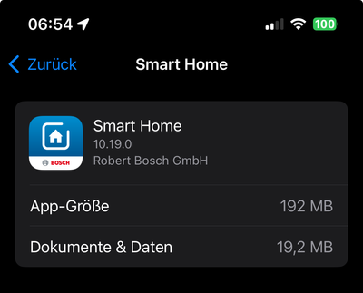

>> Dass die Datenmengen von Millionen Controllern allerdings kostenfrei gespeichert werden können, kann ich mir kaum vorstellen.
Was sollen denn da für große Datenmengen entstehen? Die Config eines Controllers sollte weniger als 1 MB haben, mehr als ein paar Terabyte kommen da nicht zusammen. Und sowas sind heutzutage keine Datenmengen, über die man sich den Kopf zerbrechen sollte.
Kann mir auch nicht vorstellen, dass hier große Mengen zusammen kommen. Man muss dazu sagen, dass auch jetzt schon Daten deines Systems in der Cloud kostenfrei gespeichert werden, wenn man es in der App unter Partner eingestellt hat.
iPhone 17 Pro und iPad Pro M4 11“ mit iOS 26.5 PB 4 und iPadOS 26.5 PB 4, HomePod als HomeKit-/Matterzentrale
Bin mir nicht sicher, was du damit sagen möchtest? Wegen den 19 MB?
Ein Backup kann auch komprimierter sein.
Habe eben mal bei meinem NAS geschaut. Dort ist das Backup rund 25% kleiner.

Davon abgesehen dürfte das wenigste der 20MB tatsächlich fürs Backup notwendige Konfigurationsdaten sein. Nur mal so zur Verdeutlichung: 20 MB entsprechen ca. 5000 vollbeschriebene DIN A4-Seiten als TXT-File. Das wäre schon eine Menge an Konfigdaten. JSON etc. lässt sich normalerweise über Komprimierung zusätzlich um ca. 80% reduzieren.
